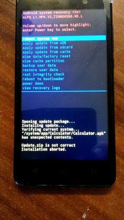

Auch ich habe das Updateproblem mit dem Lenny 2 meiner Frau.
Alles Original, nichts verändert.
Die Recovery gibt als Fehler "unexpected Content" in der Calculator App an.
Ich hänge mal ein Foto an.
Aber wie gesagt an dem Gerät wurde nichts verändert.
Ich hoffe ihr könnt helfen.
Vielen Dank im voraus.
Dann scheint die Taschenrechner-App irgendwie nicht zu dem zu passen, was das Update erwartet. Gab es für die mal ein Update? Hast du mal die Cache-Partition gelöscht?
