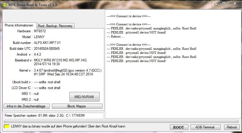

ich habe von einem Freund das Wiko Lenny in die Hände bekomme mit der Bitte "mach mal nen Software - Update, ich kann nicht mehr telefonieren".
Ich mir besagtes Smartphone angeschaut und festgestellt, dass beide IMEI Nummer weg sind und er sich somit nicht ins Netz buchen kann.
Da er technisch nicht sehr bewandert ist, befindet sich sein Smartphone im Originalzustand mit 4.4.2.
Ich habe versucht mich mit der Materie vertraut zu machen, um die IMEI wiederherzustellen bzw. neu in den Speicher zu schreiben.
Aber das Thema root funktioniert bei mir bspw. nicht.
Welche Möglichkeiten kennt ihr noch um die IMEI wiederherzustellen bzw. sie in den Speicher schreiben zu können (wenn möglich auch ohne Root)?
Ich habe root Rechte erlangen können und habe mit dem Programm "MTK Droid Tools" versucht die IMEI's neu zu schreiben. Leider schlug dies bisher fehl und ich weiß nicht weiter. (siehe rechte Seite auf dem Bild)

Die Variante habe ich zuerst ausprobiert. Das wäre wohl leider zu einfach gewesen. Ich weiß auch nicht, ob es mit dem "Lenny" irgendwie anders läuft. :sad:
Der ursprüngliche Beitrag von 15:07 Uhr wurde um 15:15 Uhr ergänzt:
Sooooo, habe es jetzt anscheinend hinbekommen.
Habe nochmal bei MTK Droid Root Tools auf "Root" geklickt. Dadurch habe ich root shell temporär erhalten und konnte die IMEI erfolgreich eintragen.
Nach Neustart des Geräts werden mir die IMEI Nummer im System angezeigt.
Sollte es sich nur um eine temporäre Änderung handeln, werde ich berichten.
Anmerkung:
Die Lösung ist leider nur temporär, das heißt nach einem Factory Reset geht das Spiel von vorne los, daher wie oben geschrieben eine Sicherung zum Wiederherstellen anfertigen.
