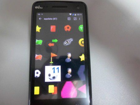

Am 22.9. habe ich in der Plauderecke einen Beitrag gepostet mit dem Titel Foto-Ordner.
Weil in diesem Unterordner waren mit Symbolen und sonst was. Da ich keine Antwort bekommen hatte und mich diese Dinger in den Fotos gestört haben, habe ich sie alle gelöscht :confused2:
Kann da ein Zusammenhang bestehen???

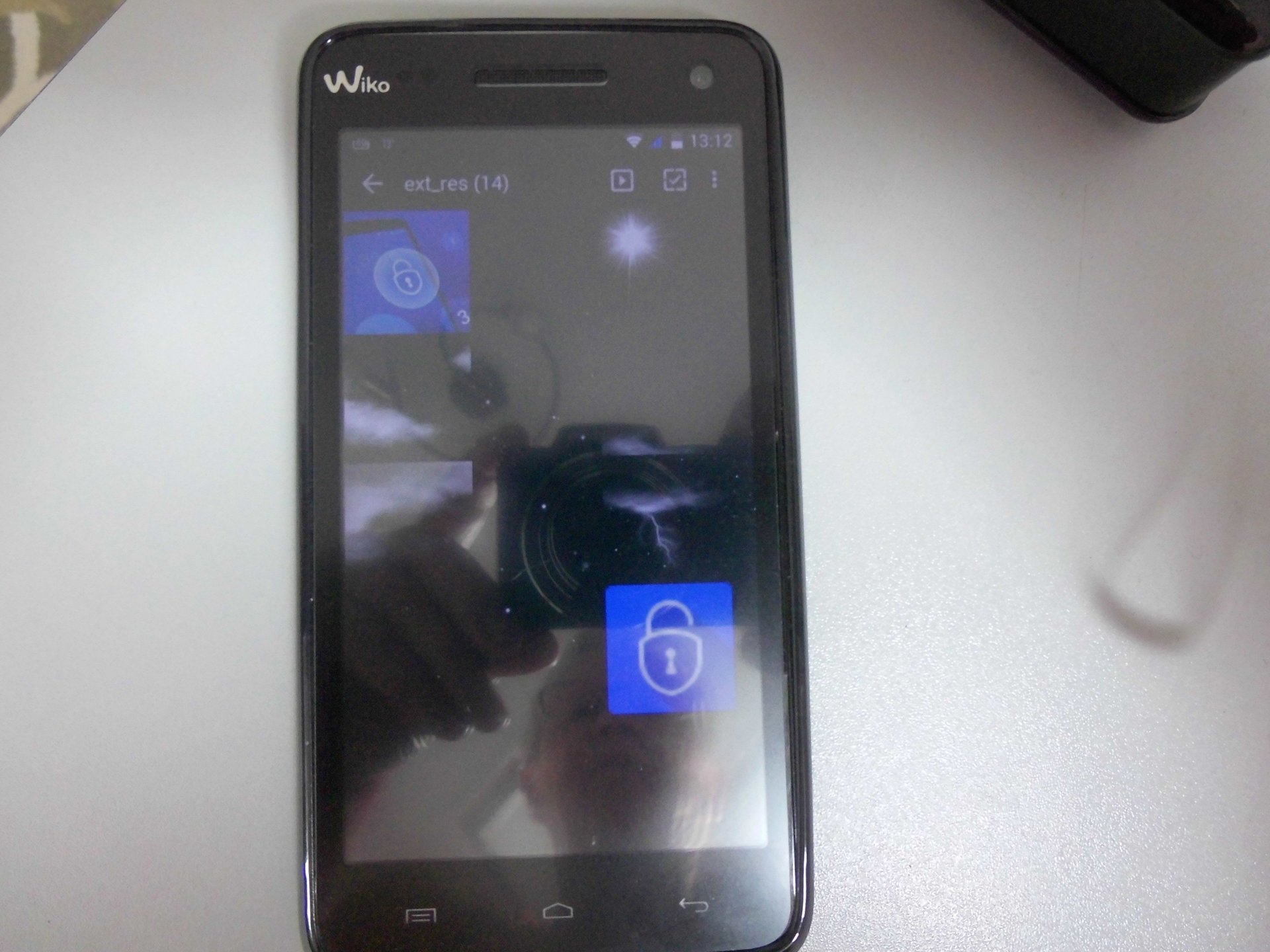

Hier nochmal die Fotos

Das ist es ja, ich kenne keines dieser Bilder. Höchstens das ein- oder andere. Z.B. das auf dem rechten Foto könnte das Schloß von der App-Lock in CM Security sein oder ein anderes von T-online....... aber sonst...... sagen mir alle nichts

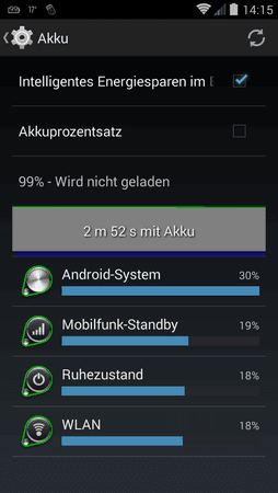

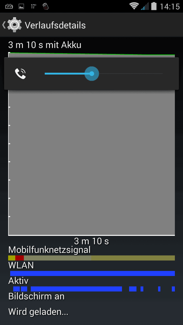

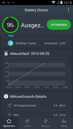

Habe die Screenshots gemacht Screenshot_2015-09-29-14-15-17[1].png Screenshot_2015-09-29-14-15-48[1].png Screenshot_2015-09-29-14-18-35[1].png
Auch haben sich wieder 18 neue appdata-Fotos und 14 ext_res Fotos in den Fotoordner geschummelt obwohl ich das Handy ja nun doch heute morgen gar nicht benutzt habe.

Na dann will ich deine Punkte mal abarbeiten: Wenn das Smartphone mit einem anderen Kabel schneller lädt, dann hast du ja zumindest die erste Baustelle schon beseitigt. Möglicherweise wurde das Smartphone dann überhaupt nicht richtig geladen und dein Problem könnte damit erledigt sein. Wir hatten hier schon diverse Probleme (auch kurze Laufzeit) bei verschiedenen Geräte, die mit falschen Kabeln oder Ladegeräten verursacht wurden.
Dann zu deinen Screenshots (hat doch gut geklappt ;)): Ich denke, dass dir auch klar ist, dass man aus den Werten, die über 3 Minuten generiert wurden, nicht wirklich viel herauslesen kann. Da solltest du noch etwas warten. Die Werte von ein paar Stunden (am Besten ohne aktive Nutzung des Geräts) wären da aussagekräftiger. Was mir aber bei den Screenshots trotzdem auffällt: Da steht 17° in deiner Statusleiste. Die gehören doch bestimmt zu einer Wetterapp, oder? Wenn eine Wetterapp zu oft Updates zieht, dann kann das zu hohem Akkuverbrauch führen. Die würde ich auf jeden Fall mal in den Kreis der Verdächtigen aufnehmen - aber vielleicht zeigen die nächsten Screenshots ja später mehr.
Zu den Bildern in der Galerie. Wenn dich die Bilder stören, dann kannst du den Ordner einfach aus der Galerie ausblenden. Das geht ganz einfach, indem du eine Datei mit dem Namen .nomedia (wichtig ist der Punkt davor!) in den Ordner "Appdata" kopierst. Damit weiß Android, dass es sich bei dem Ordner um keinen Medienordner handelt und zeigt ihn nicht mehr in Galerie / QuickPic an. Über einen Dateimanager kannst du den Ordner aber weiterhin erreichen und auch Apps können den normal nutzen. Vielleicht hört der Spuk ja auf, wenn du das so machst. Da du schreibst, dass du QuickPic auf dem Gerät hast: Auch damit kannst du den Ordner (für alle Galerie-Apps) ausblenden lassen. Tippe so lange auf den entsprechenden Ordner mit den Bildern, bis der mit einem kleinen blauen Haken markiert ist. Dann tippe oben rechts auf die drei Punkte und wähle "Verstecken". Dann wird dir das mit der .nomedia Datei nochmals kurz erklärt. Bestätigst du das, dann wird der Ordner in den entsprechenden Bilder-Apps nicht mehr angezeigt.

Dann zum Löschen von QuickPic: Wenn du die App löschst, dann löschst du weder die unerwünschten Symbole noch deine Fotos. Das ist nur eine App zum Anzeigen der Bilder. Wenn es dir nur darum geht, dass du die unerwünschten Symbole dort nicht angezeigt bekommst, dann habe ich dir ja schon geschrieben, wie du den Ordner ausblenden kannst.

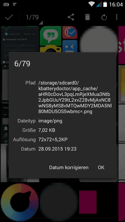

Einen Ordner konnte ich ausblenden, weil da nur die Symbole drin waren. Die anderen Symbole sind mit in den Bildern sortiert und da lassen die sich nicht ausbelnden. Ich habe nocheinmal einen screenshot gemacht, wo die Dinger herrühren. Sollte ich dann den Batterydoctor wieder entfernen?? Hilft er wirklich was?? Und die 17° waren Temperatur.Screenshot_2015-09-29-16-04-55[1].png
Klar kannst du das wieder gut machen - ich schick dir einfach meine Kontodaten. Mein Lohn berechnet sich pro Zeile :flapper:. Spaß bei Seite: Wenn User freundlich schreiben und halbwegs dankbar sind, dann helfe ich gerne. Was ich persönlich nicht leiden kann, ist wenn User drängeln und erwarten, dass jetzt sofort die Traumantwort kommt. Immerhin mache ich das hier in meiner Freizeit - genau wie alle anderen Helfer auch. Wenn ich an einer Stelle nicht ausführlich antworten will oder gerade keine Zeit habe, dann mache ich das auch nicht (außer das Eingreifen eines Moderators ist an dieser Stelle nötig - diese Eingriffe beinhalten dann aber normal keine Hilfestellungen).

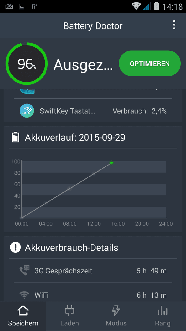

Ich persönlich halte von diesen Battery-Tools nichts. Aber darüber gehen die Meinungen auseinander. Wenn @Wiko_fan etwas empfiehlt, dann hat das im Normalfall schon Hand und Fuß. Vielleicht kann er ja nochmal berichten, ob das Programm wirklich etwas bringt. Deine Bilder kommen wohl tatsächlich vom BatteryDoktor. Wenn du die App deinstallierst, sollten zumindest keine neuen Bilder angelegt werden. Es kann aber sein, dass du die vorhandenen Bilder selbst löschen musst.
