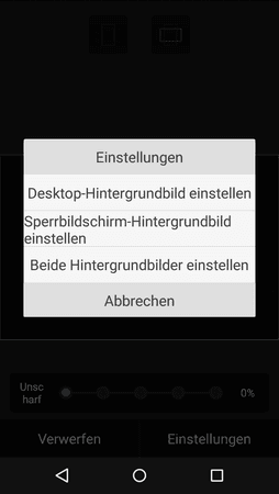

Aber man kann das Hintergrundbild des Lockscreens auch mit 'Bordmitteln' des Wiko Rainbow JAM einstellen, es ist nur nicht ganz so leicht zu finden:

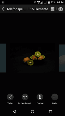

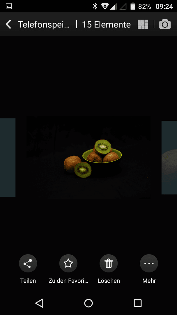

  1. Man startet die Galerie-App und wählt das Bild, das man gerne als Hintergrund haben möchte.
  2. Dann muss man den Button 'Mehr' drücken.

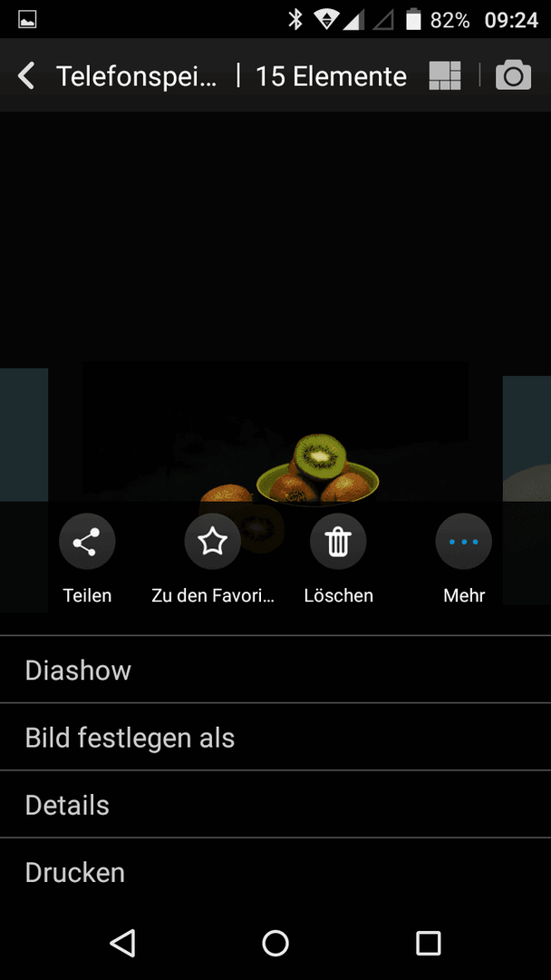

  3. Es erscheint ein Menü, in dem man 'Bild festlegen als' wählt.

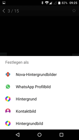

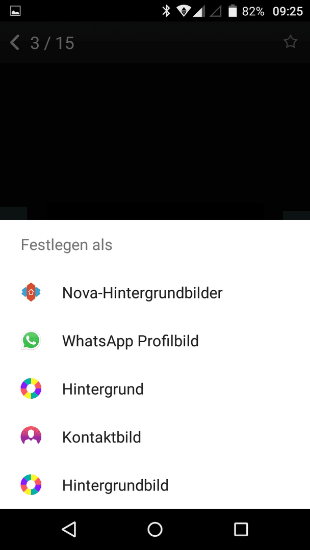

  4. In dem 'Festlegen als' Menu kann man den Punkt 'Hintergrundbild' auswählen (nicht 'Hintergrund' wählen!).

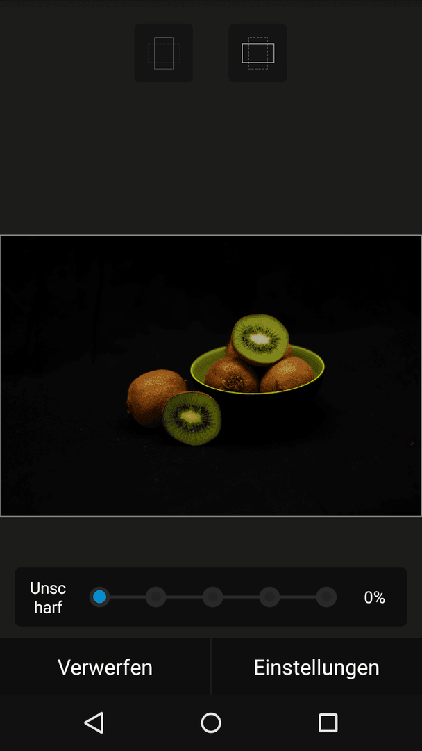

  5. Im dem nächsten Schirm kann man dann auf 'Einstellungen' gehen.
  6. Dann erscheint ein Popup, in dem man 'Sperrbildschirm-Hintergrundbild einstellen' wählen kann (oder 'Beide Hintergrundbilder einstellen').
Screenshot_2016-01-22-09-24-52.png Screenshot_2016-01-22-09-24-59.png Screenshot_2016-01-22-09-25-09.png Screenshot_2016-01-22-09-25-19.png Screenshot_2016-01-22-09-25-26.png
