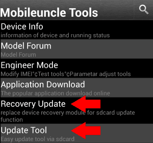

Wenn du experimentierfreudig bist: Auch mit den Mobileuncle MTK Tools | Google Play sollte man das CWM auf's Smartphone bekommen. Lass dich nicht von den asiatischen Zeichen auf den Screenshots abschrecken. Die App ist englisch ;). Vorgehen ist hier beschrieben: Installation von CWM und NeedROM (zwar bei einem anderen Modell, sollte aber mit dem Rainbow prinzipiell genauso funktionieren). Der Test ist aber wie immer dein eigenes Risiko.

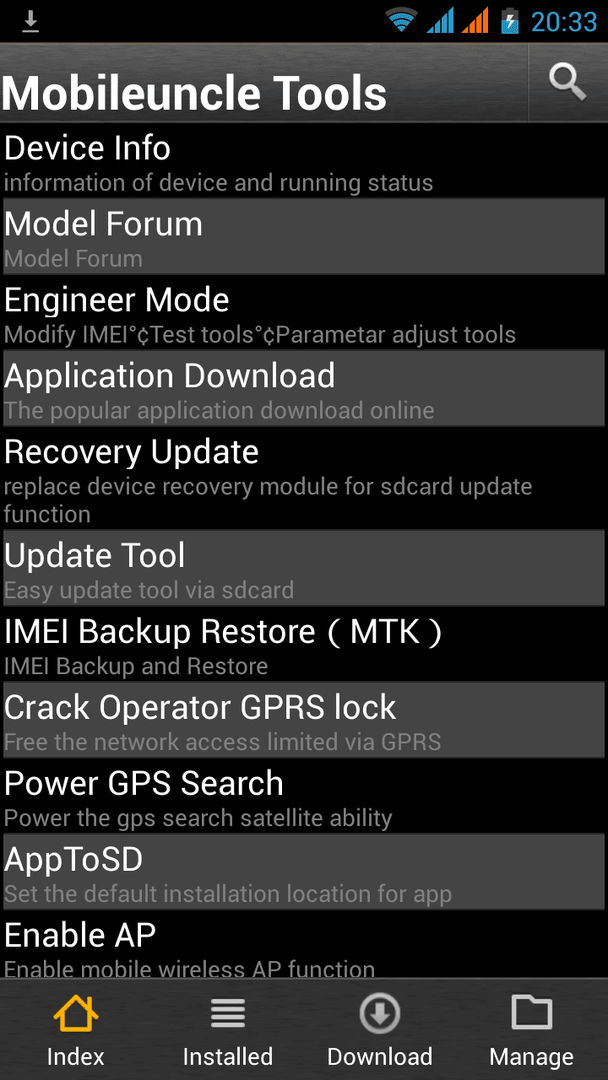

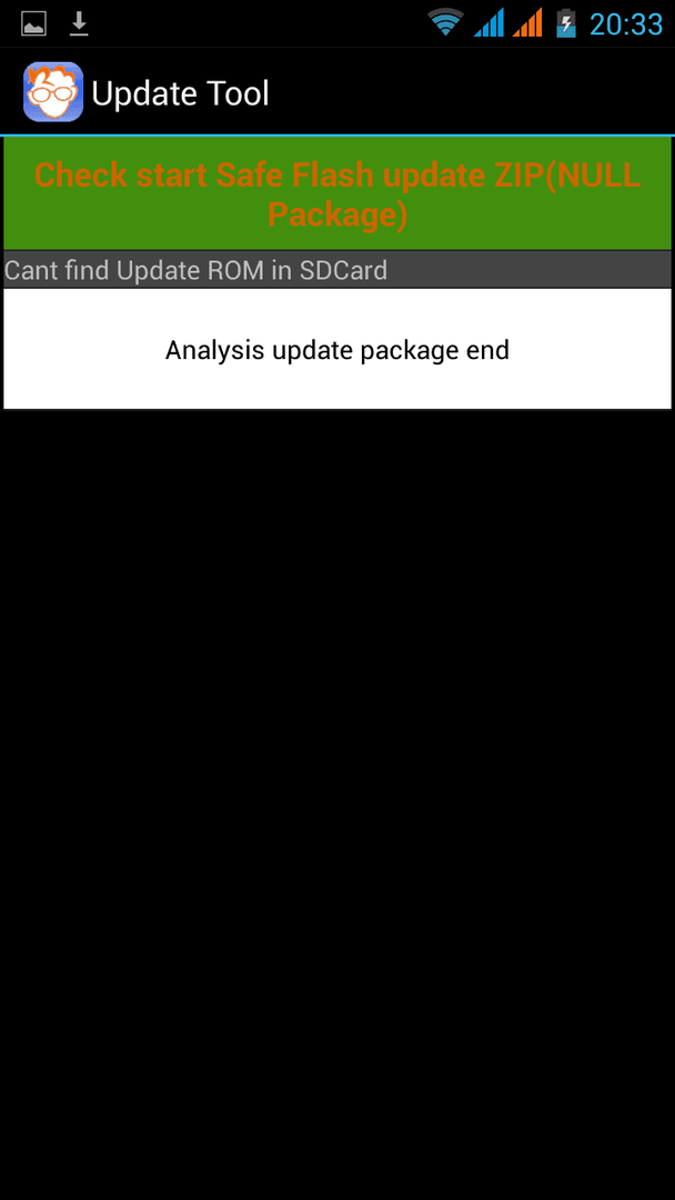

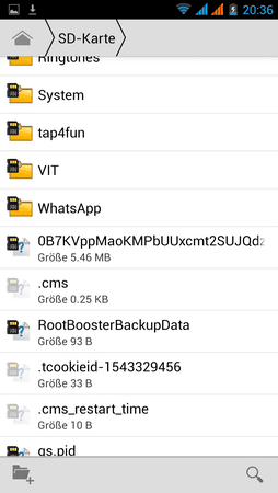

Also Uncle gezogen dann das Doc von Seite 1 gezogen dann . . .Bild 1
So APP öffnen dann auf Update Tool
Und da sagt er mir nix da !
Die Datei is aber ne .bin

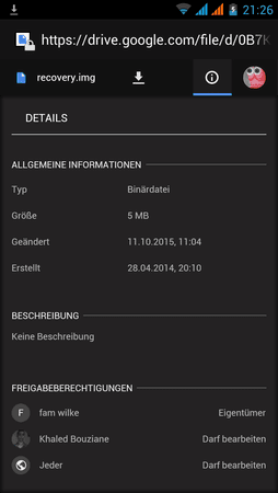

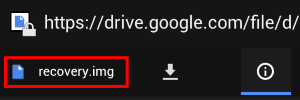

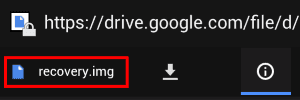

.bin? Sicher, dass du die richtige Datei geladen hast? Wenn ich auf den Downloadlink (zweiter Link im 1. Beitrag) klicke, dann kann ich von Google Drive eine recovery.img herunterladen.
So . . .
Oder bin ich zu dämlich ?

Auch in deinem Screenshot steht recovery.img
Wenn du nach dem Download eine .bin erhältst, dann versuch es vielleicht mal mit einem anderen Browser.
Also über Firefox gehts aber mit dem stinobrowser hat er mir .IMG angezeigt aber dann ne .bin geladen ?

[doublepost=1451768387,1451767502][/doublepost]So Versuch gestartet aber wieder nichts !Frage: Datei downloaden . . . danniins Hauptmenü meiner sd-karte kopieren ! Dann Uncle starten danach auf Update Tool tauchen und dann steht da wieder das selbe wie oben auf dem Screenshot (hab es mit dem telefonspeicher versucht und auch mal neugestartet) aber immer noch nix ! Wenn ich euch nerve bzw. Mich zu blöd anstelle sagts bitte ich kann mit Kritik umgehen:biggrin:

Bitte halte dich an die Anleitung. Da steht:
samu95 schrieb:
2. MobileUncle Starten. dann "Recovery Update" auswählen. (...)
Du schreibst:
Auf deinem Screenshot sieht man, dass das zwei verschiedene Punkte sind:
Versuch es mal mit dem richtigen - vielleicht klappt es ja dann ;).
Uhh . . . es hat funktioniert !

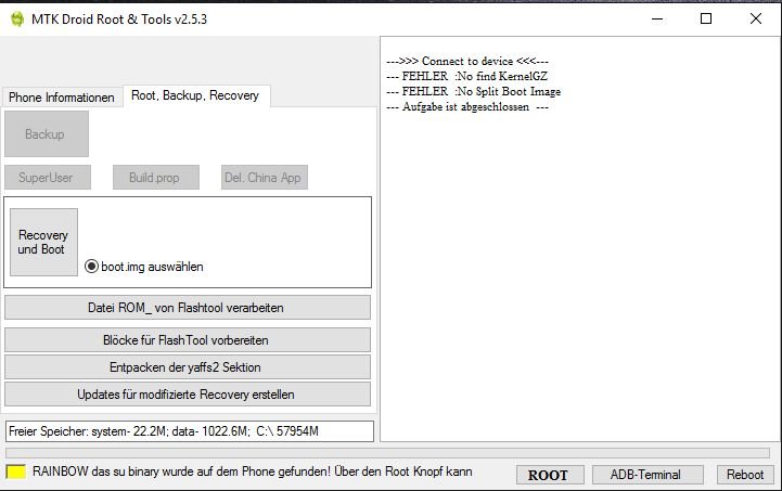

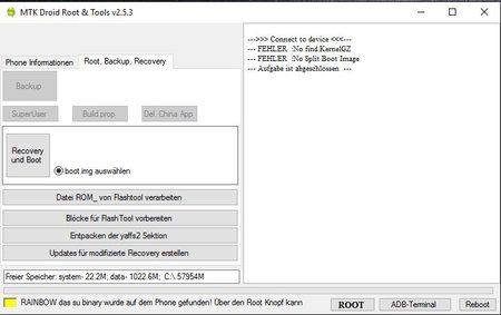

Wenn ich mit den MTK Tools flashen will, kommt dieser Fehler:
fehler-jpg.482019
hat das irgendwas zu bedeuten? Mit der root-Shell tut sich zwar was, aber eine recovery gibt es nicht

Aiiii du machst dir die Sachen ja komplizierter als die sind ^^.
Hier mache genau so ,aber nimm die Custom Recovery + scatter von deinem Handy :
CWM durch Stock-Recovery ersetzen
Reaktionen: 140467
hab mittlerweile ca zehn Tutorials zum Wiko root/flash gelesen, dadurch wird es erst kompliziert ;)
Mit deiner Anleitung hab ichs aber geschafft, danke!
