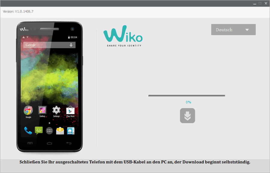

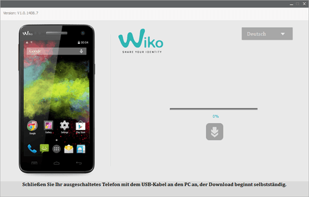

bei mir funktioniert das Update über das Flashtool leider nicht.
Bleibt beim Download bei 0% stehen, egal wie lange ich warte:crying:
Das von dir beschriebene Symptom ist eigentlich typisch für ein Treiberproblem. Da du leider nicht mehr verrätst, kann ich nur spekulieren. Verschiedene Ansätze sind:
  • Falls du schon ADB-Treiber für dein Rainbow installiert hast: Deinstalliere die Fremdtreiber, so dass Windows die originalen von Wiko schluckt.
  • Falls du Windows 8 oder neuer verwendest: Für die Treiberinstallation muss die Überprüfung der Signatur ausgeschaltet sein. Falls du das nicht gemacht hast: In der Anleitung ist ein entsprechender Link.
Falls das beides nicht zutrifft: Gib mal bitte ein paar Infos mehr (Betriebssystem, Screenshot vom Gerätemanager während das Smartphone am Rechner hängt und was du sonst noch als hilfreich erachten könntest).

ich versuche gerade mein Wiko zu Updaten, allerdigs klappt es einfach nicht, am Win 8.1 PC habe ich die Treibersignatur ausgestellt, aber es kam nie eine Meldung, dass unsignierte Treiber installiert werden wollen. Der Updateprozess hing immer bei 0% mit der Meldung : Schließen sie ihr ausgeschaltetes Telefon an den PC an, der Download beginnt Automatisch.

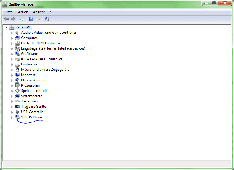

Windows hat Nach der Treiber Deinstallation Folgende Treiber vorgeschlagen (Anhang 2)
