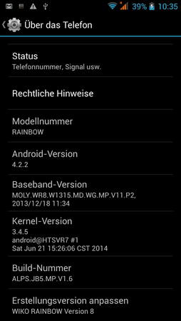

Habe gerade auf einem anderen Laptop, auch Win8.1, UAC-Einstellungen heruntergesetzt, den Wiko-Updater ausgeführt, das Telefon ausgeschaltet angeschlossen und gewartet... kommt nichts.
Ich hänge mal einen Screenshot mit den Systeminfos des Tel. an, vielleicht sieht jemand da etwas problematisches?

Verpeilter Neuling schrieb:
Manchmal hilft auch der Wechsel des USB-Ports. Falls du Fremdtreiber (z.B. für's SP-Flashtool) installiert hattest: Die mal bitte deinstallieren.
Die USB-Ports habe ich versucht, da mir auch sonst mal Unterschiede zwischen den USB2 und USB3-Ports aufgefallen sind.
Andere Flashtools hatte ich auf keinem der beiden PCs bisher installiert.
