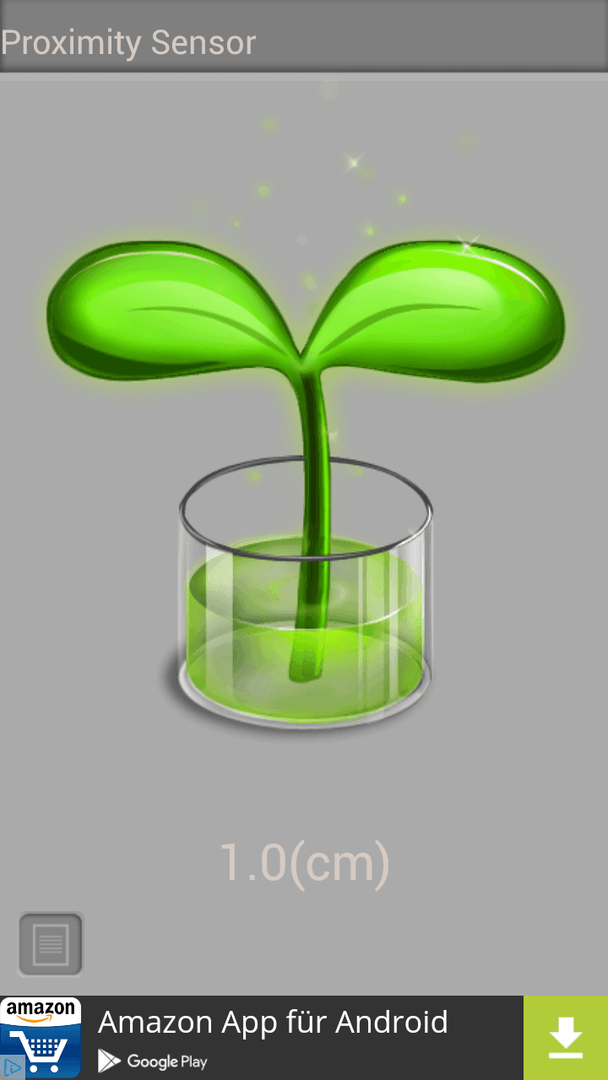

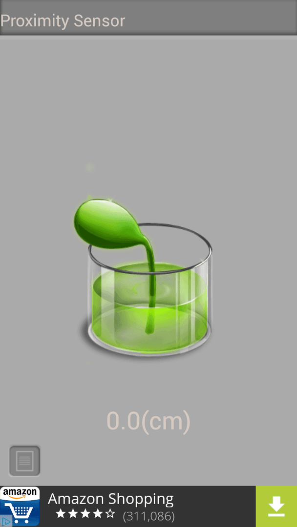

Hier die versprochenen Screens:
Sensor abgedeckt:
Sensor frei:
Oha, ne, so sieht das bei mir nicht aus.
