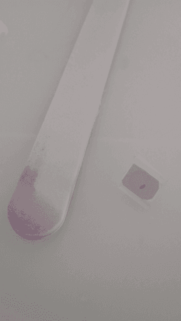

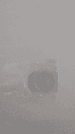

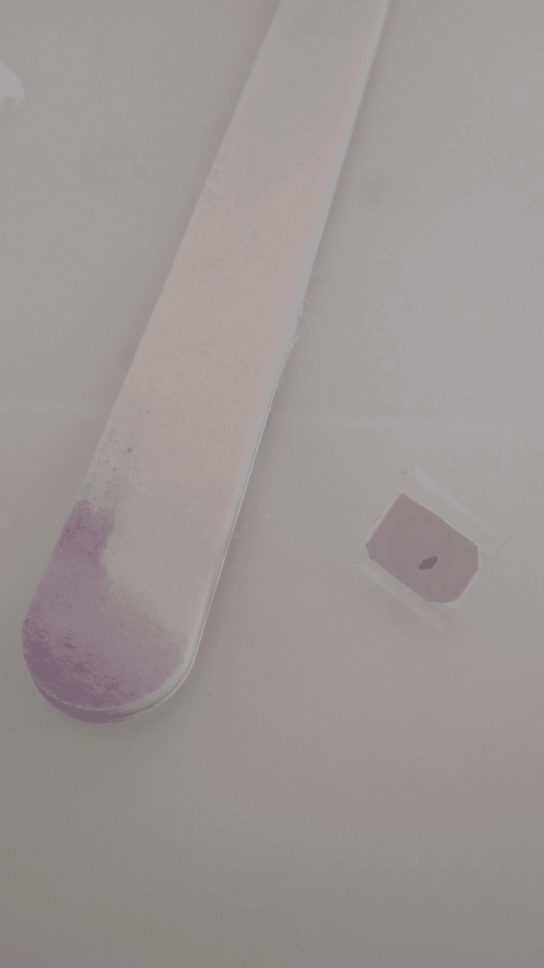

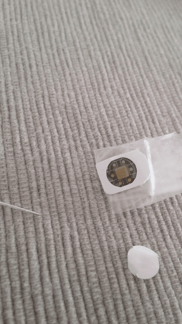

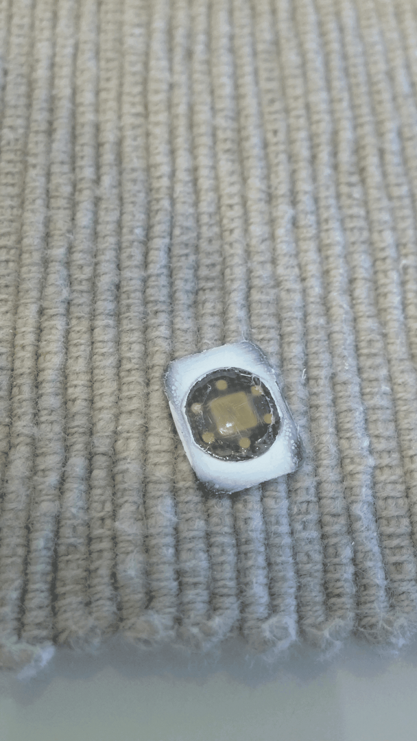

Ich hab die SIM mit der Nagelfeile bearbeitet bis der Kunststoff hinten komplett ab war. Foto 1-4:

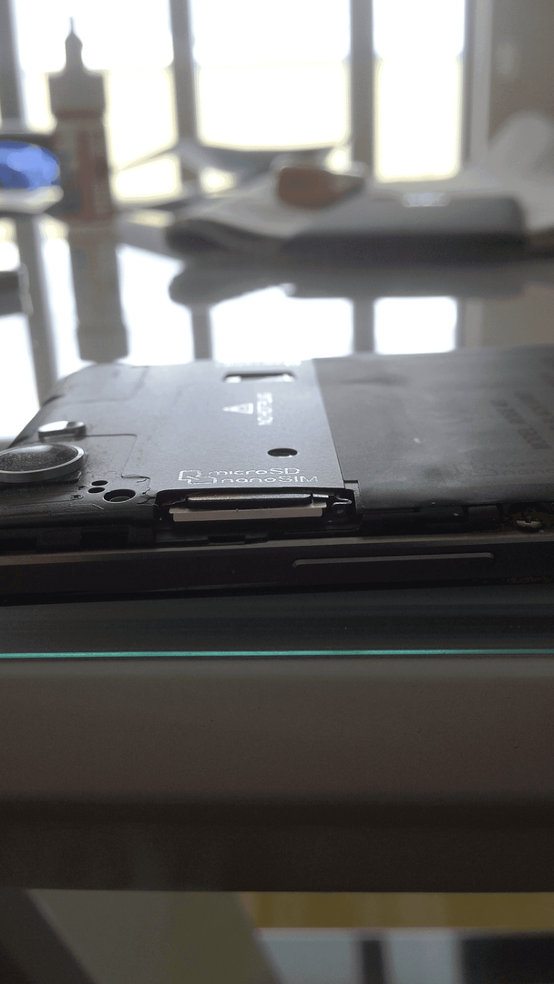

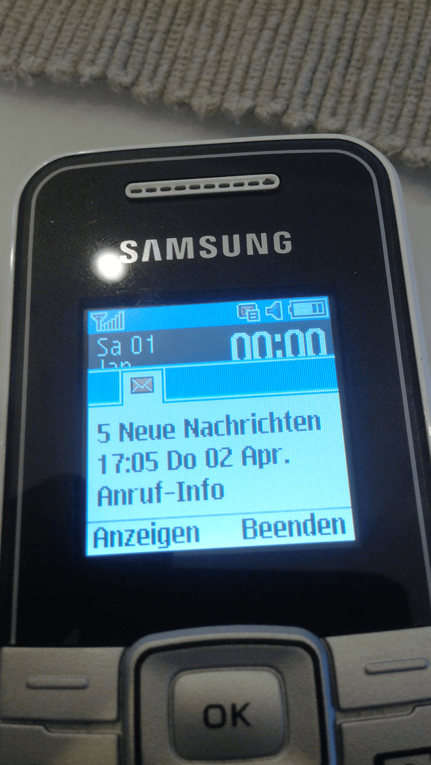

Anschließend hab ich sie in einem Samsung Uralt platziert um die Funktion zu prüfen. Da hat sie noch funktioniert: Bild 5:

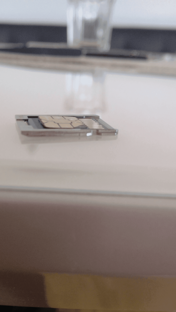

Bild 6 zeigt die Kombikarte,....
Zugegeben es ging nicht so leicht rein wie es soll, aber auch nicht megaschwer,... nach dem Start erkennt das Phone nur die SD Karte und die SIM1...

Es geht ganz gut wenn man so lang auf der gesamten Rückseite feilt bis sich ein Kreis (hinter dem der Hohlraum für den eigentlichen chip ist) leicht mit dem Finger eindrücken lässt, dann mit einer nadel vorsichtig reinstechen und den Kreis rauspopeln... anschließend die Ränder die übrig sind (den Kunststoff der Karte) außenrum wegfeilen so das nur noch die Kontaktfläche bleibt... In der Mitte steht ein knubbel ab welcher u.U. sehr hoch ist. Diesen würde ich nicht oder nur wirklich extrem wenig wegfeilen... dort verlaufen sehr dünne drähte zu die den Chip mit der Kontaktfläche auf der oberseite verbinden. Generell würde ich es vermeiden die karte (wenn nur noch der Chip über ist) in irgend einer Art und Weise zu knicken...

ich hab es gestern nochmal ordentlich gemacht. Mir kommt es so vor als wäre eine Nano-SIM (wenn man sie so bestellt) von werk aus etwas flacher (auch der eigentliche Chip).
Wenn man auf der Vergussmasse rumfeilt, in der der Chip ist, sehr schnell die feinen drähte freiliegen und anschließend durch sind hab ich nur das Kunststoff der Karte weggefeilt. sauber und komplett.
Übrig bleibt die Kontaktfläche mit dem "Tropfen" Vergussmasse hinten dran, noch die Ränder abgeschnitten und aufgeklebt. Wenn man die Ecken der Kontaktfläche ordentlich andrückt dann geht es auch leicht in den Slot rein. Klar man sieht das es nicht richtig ist. Aber macht mir jetzt nicht den Eindruck als würde es gleich aufplatzen oder der Slot dauerhaften Schaden davon nehmen.

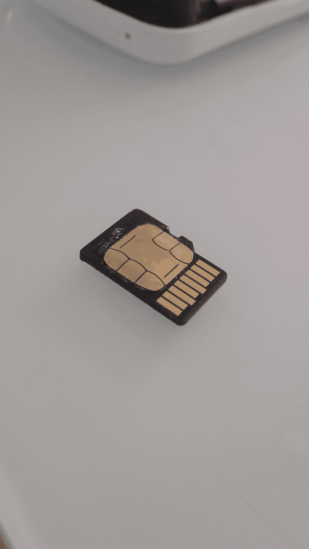

Letztendlich bereue ich es nicht! SD und Sim wurden sofort erkannt und funktionieren bestens. Lediglich die Möglichkeit die SD am Rechner zu verwenden habe ich eingebüßt. Das Foto ist von der "Testkarte" 2GB SD und eine Freikarte von Vodafone ;) Die richtigen Karten hab ich dann vorsichtiger zusammengeklebt und die Kontakte der SD vorher mit Tesa abgeklebt um dort Kleber zu vermeiden.
Die Sim-Karte lies sich ganz leicht vom Plastik-Träger lösen, indem man das Plastik mit Zange oder Pinzette (Vorsicht Metall leitet Wärme sehr gut :D) festhält und mit einem starken Fön (Braucht kein Heißluftfön sein, ein "Frauenfön" reicht) heiß macht. Das Plastik wird weich und "schmilzt", im passenden Moment kann man es dann sehr vorsichtig ablösen, sodass der eigentliche Chip nicht geknickt wird!
Sekundenkleber macht den Rest ;)

Habe ich nicht getan ... habe ähnlich wie im Post weiter oben nur die Sim-Karte zurechtgeschnitten und abgeschliffen bis nur noch wenig weißes Plastik rundherum da war ... auf dem dann mit Sekunden/Superkleber habe ich es auf die SD-Karte geklebt. Ging etwas strenger in den Schacht vom Highway Signs, wurde aber ohne Probleme beides erkannt.
