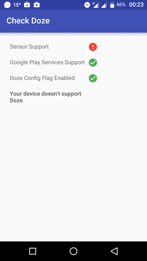

Das Gerät muss den Doze Mode unterstützen. Ich hatte die Tage eine App von XDA, mit der man testen konnte, ob das Gerät das unterstützt. Finde die grad nicht mehr.
Meinst du die hier?
[APP][6+]Check for Doze Support [1.1.1-rc2][05/10/2016]
Das Problem mit den Live-Wallpapern hat imho Nichts mit dem Doze-Modus zu tun. Auf mich wirkt es eher so, als würde der Wechsel zwischen den Hintergründen (Desktop->Sperrbildschirm) einen Fehler verursachen, der das System veranlasst, zum Default-Hintergrund zu wechseln.
Hinzu kommt aber, dass die Live-Wallpaper nicht lange aktiv bleiben und ebenso den Wechsel zum Default-HG verursachen. Das Beenden der Live-Wallpaper könnte die gleiche Ursache haben, wie das Benachrichtigungs-Problem.
Hier tippe ich entweder auf ein RAM-Problem oder eine "Kaputt-Optimierung" durch den Telefonassistenten oder andere Dienste/Systemfunktionen. Auch wenn das Gerät genutzt wird, werden Apps grundlos beendet. Nach dem Abruf von Mails beispielsweise, verschwindet die Meldung im Nachrichtenbereich früher oder später automatisch, in den zuletzt geöffneten Apps bleibt die entsprechende App aber abrufbar.
Hi, ja die meine ich und die wirft bei mir aus, dass das Robby Doze nicht kann.

Hab das vor einiger Zeit, mit dem gleichen Ergebnis, getestet. Wie gesagt, ich gehe nicht davon aus, dass der Doze-Modus bei einem der beschriebenen Probleme eine große Rolle spielt.
