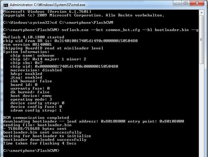

Bei mir sah das so aus:
Sprich CMD als Admin geöffnet, zum Package per Pfad und dann die Befehle abgearbeitet

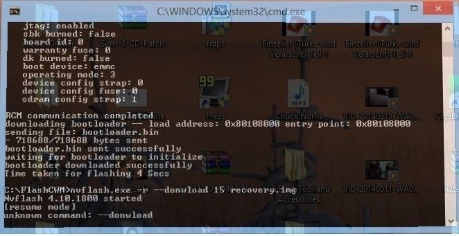

So sieht mein cmd aus.
Man sieht wie es weg geht und dann kommt das auf mein Handy.

Ähmm, das sieht doch gut aus (also der erste Teil mit dem bootloader scheint erfolgreich gewesen zu sein)? Allerdings ist da ein Schreibfehler beim Pushen der Recovery: donwload => deshalb unknown command.
Mit
nvflash.exe -r --download 15 recovery.img
wird dann die Recovery ersetzt
