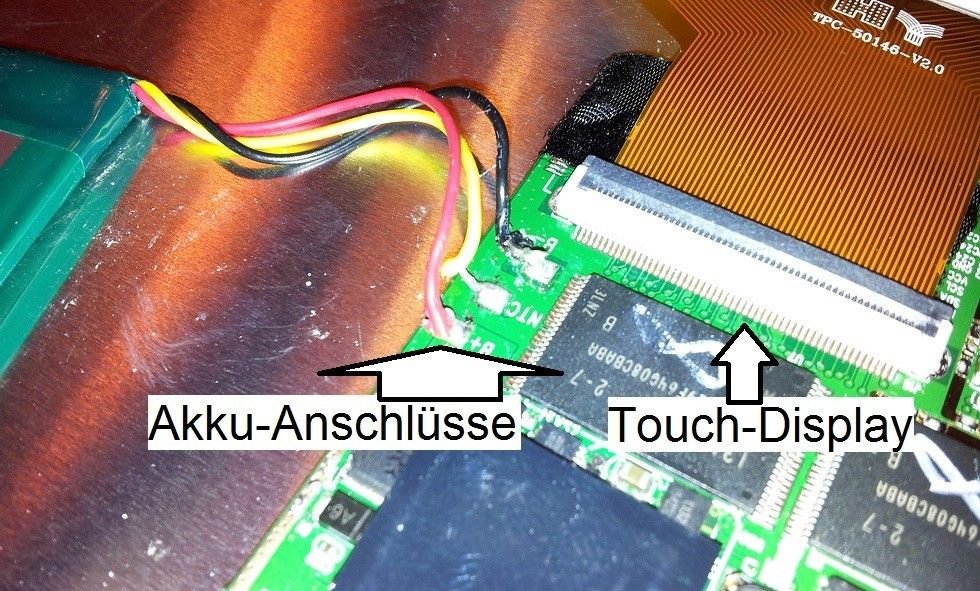

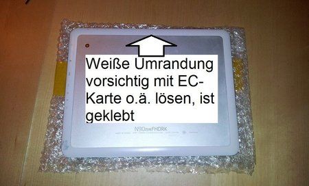

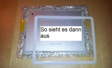

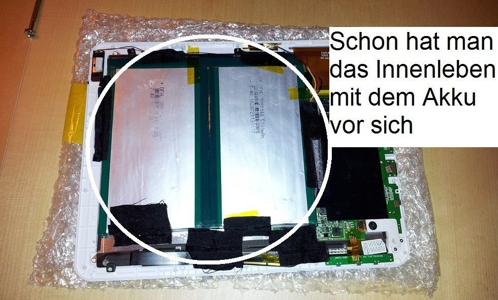

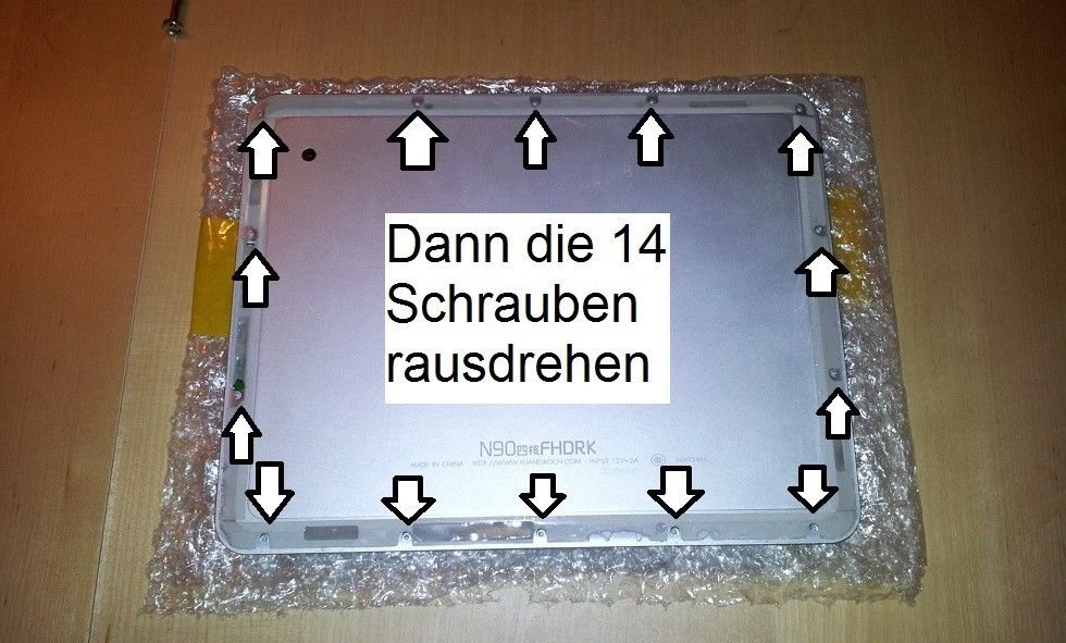

Um Euch mal bei solch einem Fall, dass Ihr das auch mal öffnen wollt, weiterzuhelfen, habe ich mal ein paar Bilder gemacht.
Gruß shortplay

Habe keinen verbogenen Pin gefunden, dafür ein viel schlimmeres Problem:
Das Flachbandkabel vom Touch ist genau an der Knickstelle an einer Stelle gebrochen. Somit ist eine Leiterbahn unterbrochen...! :angry:
Ganz schlecht, denn da kommt man nicht hin, um eventuell eine Brücke zu verlöten...!
