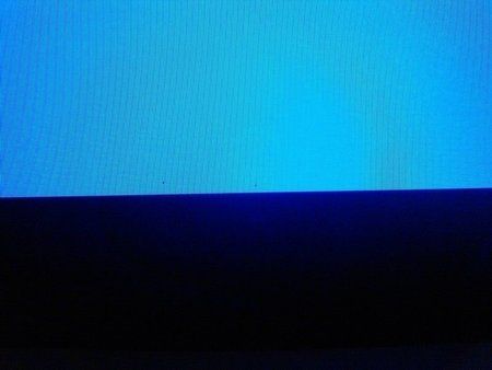

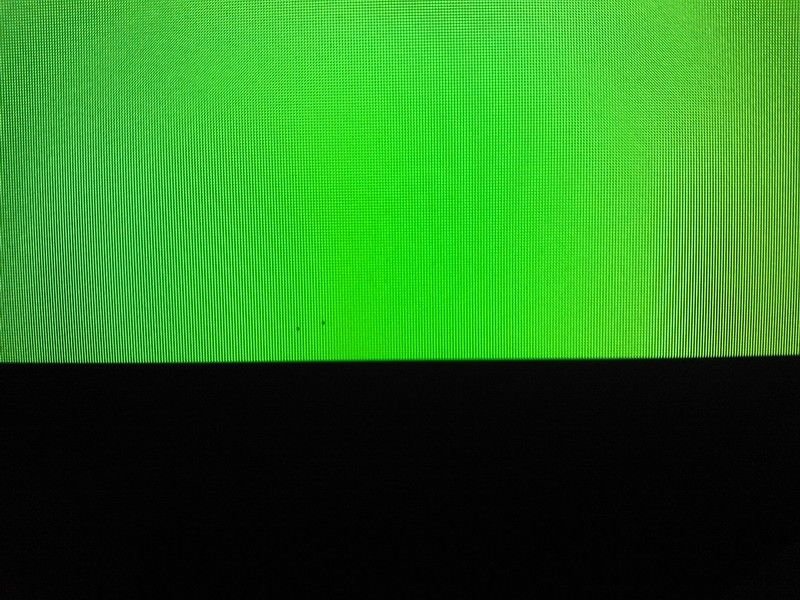

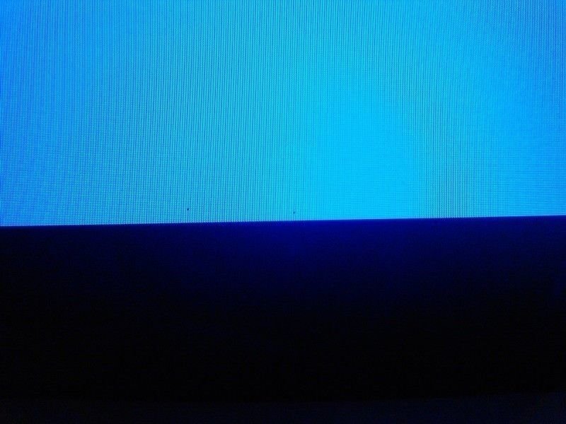

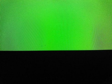

So, bei efox bestellt. Drückt mir die Daumen :rolleyes2:
Ist definitiv keine Folie mehr drauf.
Man sieht es auch bei blau, Orange...
Sieht wie Wasserflecken aus.
Hier noch die Bilder der Pixelfehler.
Und noch ein Problem taucht auf.

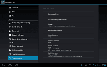

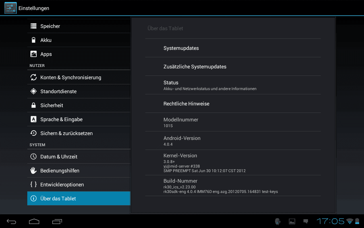

Ich komme mit dieser Version ganz gut klar
