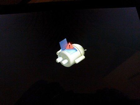

ich wollte nun die Firmware V3 flashen, aber hab unter Vista keine Chance die Rockchip Treiber zu installieren.:sad:
Hat schon jemand unter Vista flashen können?
Tab wird im Gerätemanager angezeigt, aber Treiber lassen sich nicht installiern.
Und wenn ich in den Recovery-Modus gehe (power & volume- für 3 Sekunden), dann bleibt der Screen auch nicht schwarz, sondern es kommt ein Android-Männchen :confused2:
Was mach ich falsch?
Wie funktioniert denn das flashen von SD-Karte?
Würde das auch über einen cardreader per OTG gehen?

Hmm, ich habs mit Win7 gemacht, aber ist ja Vista ähnlich, hast Du schon mal versucht, beim manuellen Treiberaufzwängen, den Win7 Treiber zu verwenden? Oder hast Du nur immer den aus dem VistaOrdner genommen? 32 oder 64Bit?
Übrigens finde ich Dein Service-Android mal richtig cool, ist besser als dunkler Schirm, so weiss man wenigstens, dass das Gerät im entsprechenden Modus ist ;)
EDIT: Wie wird das Gerät bei Dir in Vista angezeigt? Kannst DU davon mal ein Bild schicken?
P.S. Habs gestern unter XP versucht, ging auch, vielleicht haste noch ne XP Maschine rumstehen??
XP Teil hab ich keins mehr rumstehen ;)
Hab grad das Tab gerooted, das hat tadellos funktioniert.
Dann aus dem Tab direkt in den Recovery-Mode.
Gleiches Bild, nur dass er gleich die ADB Treiber genommen hat.
Vorher wurde das Tab als rk30... im Gerätemaneger angezeigt.
win7 Treiber hab ich glaub nicht versucht... ist ein 32Bit System.
Muss ich morgen mal im Büro unter win7 probieren.

Ein paar Fragen noch?
1) Stand da nur RK30? oder RK30SDK, was nämlich nicht korrekt wäre.. Nur RK30 sollte da stehen..
2) Du hast auch nur etwa 2-3 Sekunden Vol(-) und Power zusammen gedrückt?? Und auch erst Vol(-) bevor du Power dazugedrückt hast? Wenn Du länger als 3 Sekunden hälst, gehts nicht..
3) Hast du verschiedene USB-Ports versucht, Windoof ist manchmal ekelig, wenn es um die Adressierung auf dem Bus geht..!?
4) Hast Du beim Anschließen im vermeintlich richtigen FLashmodus, also nach 3 Sekunden Tastenkombi, einfach mal zeitgleich die Gerätemanagerübersicht auf gehabt, um zu erkennen, ob sich da was tut?
5) Es gibt noch eine Alternative, das Gerät in den Flashmodus zu bringen, sehr bequem über den zuvor eingestellten Debug-USB-Modus. Ein Tool kann das recht gut...Alternatives Flash-Tool, ich verlinke es gerne, wenn du brauchst..
Grüße...

Hi,
1. da steht RK30SDK :confused2: (wo ist der Unterschied?)
2. hab direkt beim ausschalten über Elixir "Recovery Modus" ausgewählt, also nicht vol- und power
3. alle USB ports probiert
4. Gerätemanager zeigt beim anschließen an USB das Tab an.
5. Danke ich versuchs morgen erstmal unter win7 :D

Laut den andern Foren steht bei all denen, die gleiche Probs hatten wie du, auch RK30SDK, weil sie nicht richtig in den Flash-Modus gegangen sind..
Vielleicht ist das bereits Dein Problem, was natürlich super wäre..
Will ja nur helfen ;)
