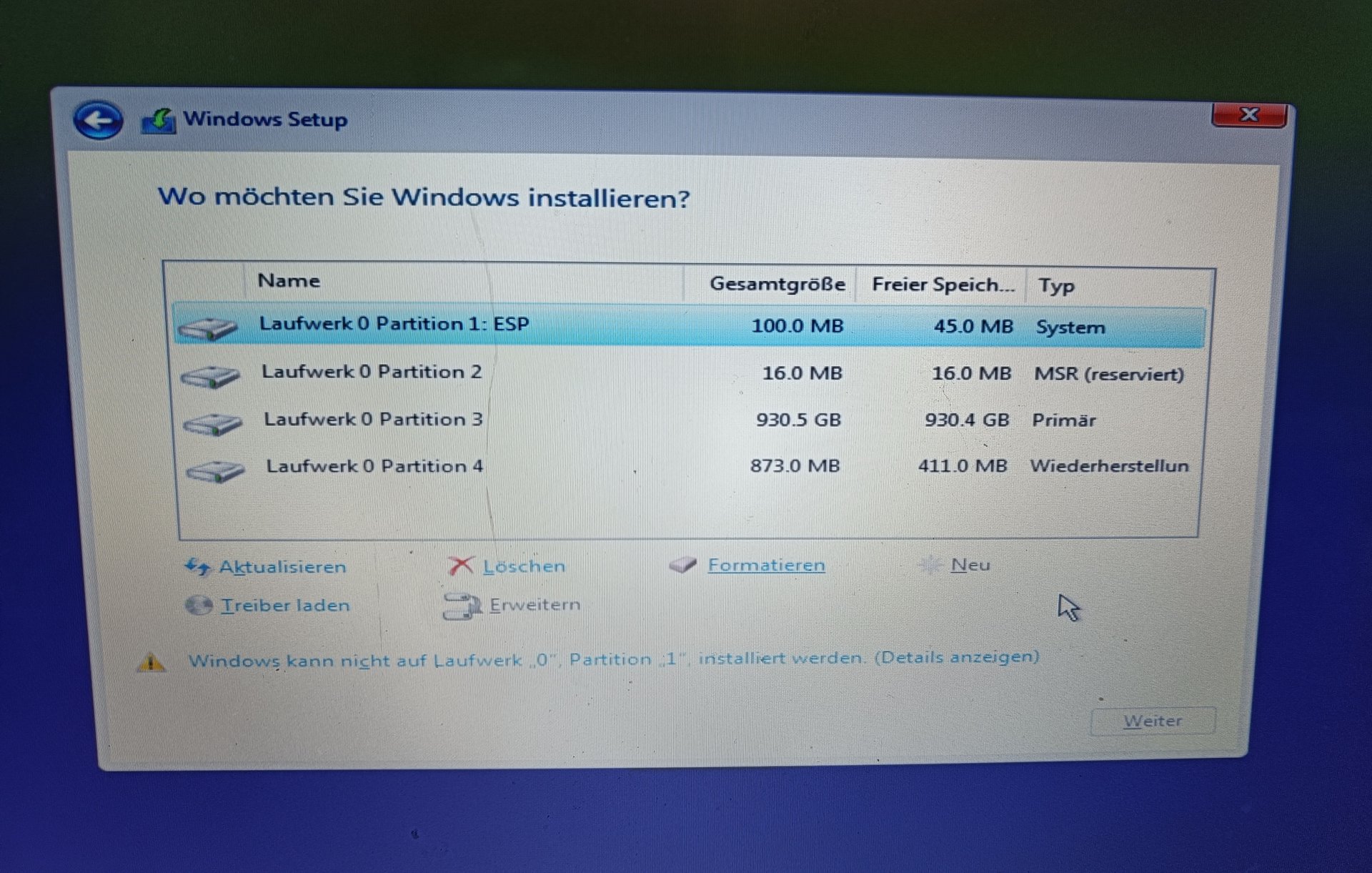

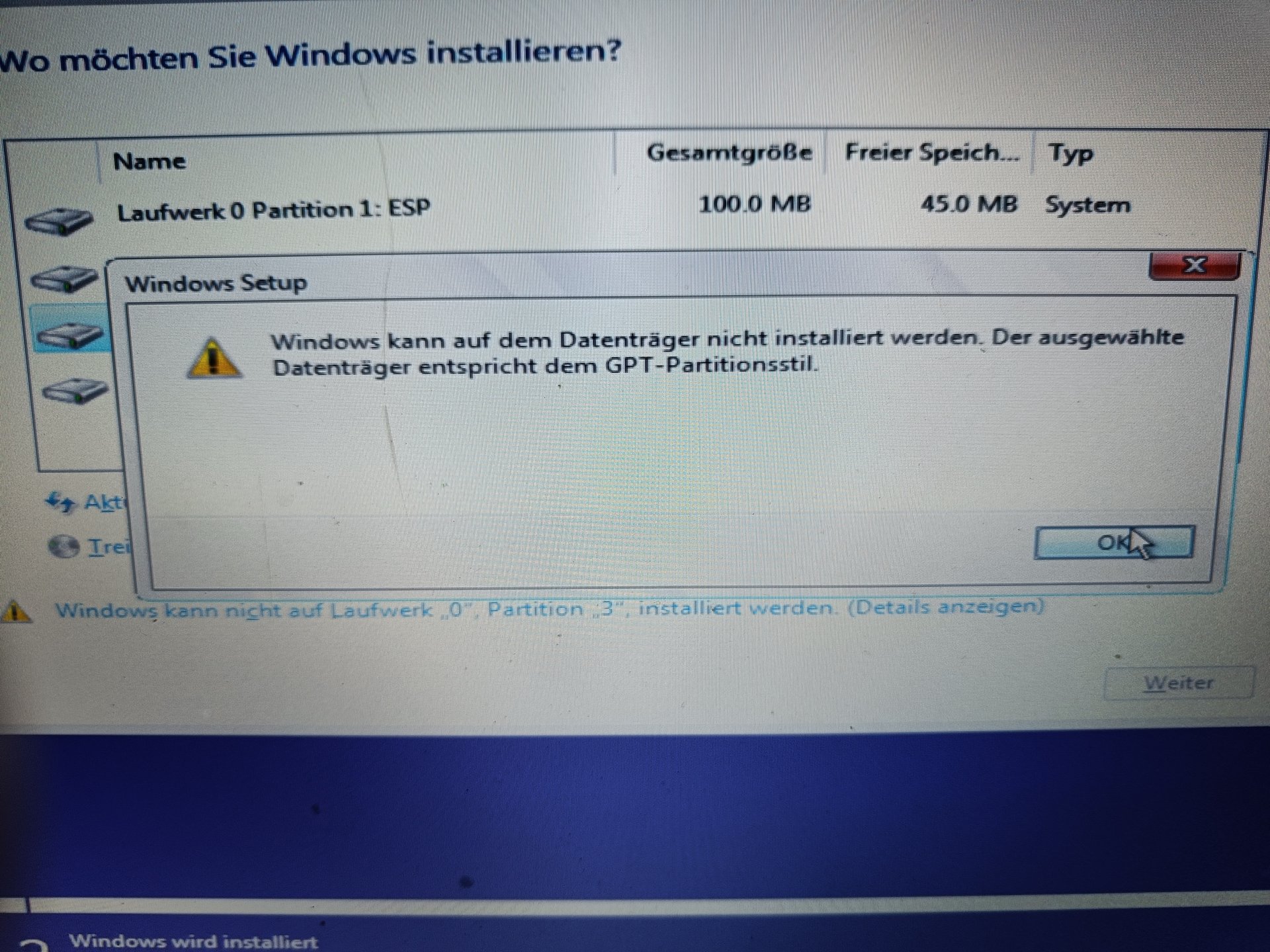

So sieht das Ganze aus, wenn ich installieren will. Und wenn ich auf eine Partition gehe, dann kommt bei jeder eine Fehlermeldung (siehe Screenshot 2).

Hallo @hyx,
das kann nicht so gehen mit der ersten Partion. Gehe auf die erste Partion und dann löschen.
Das machst Du mit allen Partionen so.
Danach müsstest Du die Info bekommen, dass Du Windows installieren kannst und Windows teilt die Partionen wieder neu ein.

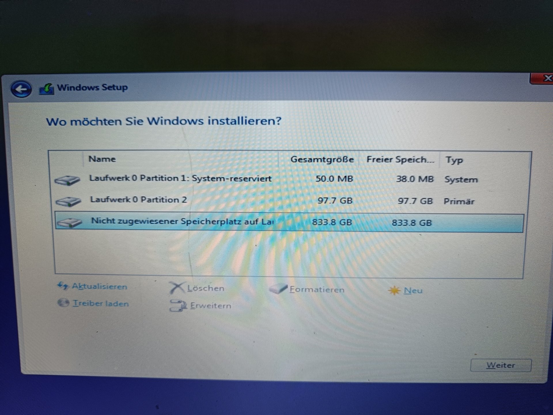

Vielen vielen Dank. Es geht tatsächlich jetzt. Die Sonne lacht, siehe Screenshot! :)
Danke allen, vor allem @vonharold

Du musst wie bereits gesagt überall löschen!
Dann sollte es passen.
GPT passt ja.
MBR wäre älter und dann kannst du nur per CSM/Legacy booten.
UEFI ist neuer aber benötigt GPT.
GPT ist in dem Fall richtig.
