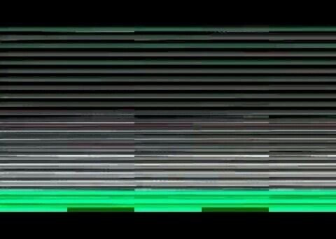

Ich hab die original Rom drauf 1.04 und egal ob ich jetzt ein Video direkt über die Kamera aufnehme und dann verschicke oder ob ich über whatsapp rein gehe und anklick Video aufzeichnen macht kein Unterschied. Leider kann ich das mit dem weiterleiten von Videos nicht ausprobieren weil ich mein x9 heute zurück geschickt hab, bezüglich einem anderen Problem. Vielleicht können die anderen noch was dazu sagen. Konnte gestern das Bild nicht hochladen. So schauts aus :o
