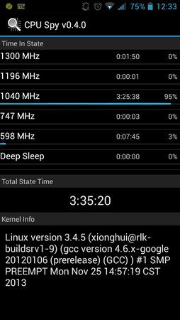

Jup ist bei mir auch so.
(Handy X9S)
Taktet fast immer mit 1 GHz.
Obwohl WLAN meiste Zeit aus war.

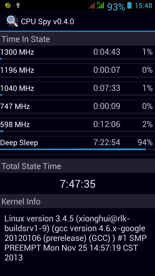

so sieht das bei meinem aus:
