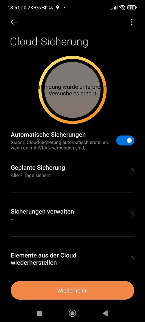

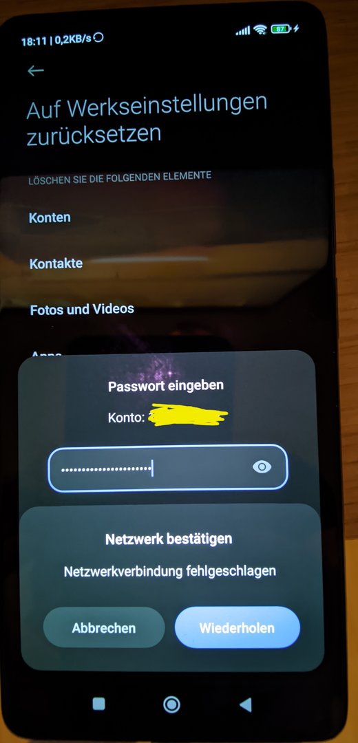

Nach Bestätigung sagt mir das Gerät, dass Netzwerkverbindung fehlgeschlagen sei! What?? Wozu braucht es bei einem Reset überhaupt Netzabdeckung?? Damit der Chinese vorher noch relevante Daten auf seinen Server ziehen kann??

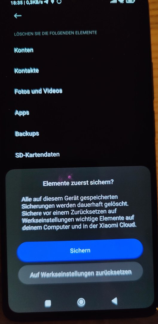

Man kann auch direkt auf zurück setzen klicken, siehe Bild:
Hier werde ich gefragt, ob ich vorher sichern will, es wird also nicht explizit darauf hingewiesen, das ein Sichern zwingend vor dem Zurücksetzen erfolgen muss. Jedenfalls verstehe ich die Hinweise so.
wenn ich direkt auf resetten klicke, dann fragt es nach dem Passwort und moniert dann direkt, das kein Netzwerk zur Verfügung stünde, was aber faktisch Blödsinn³ ist!

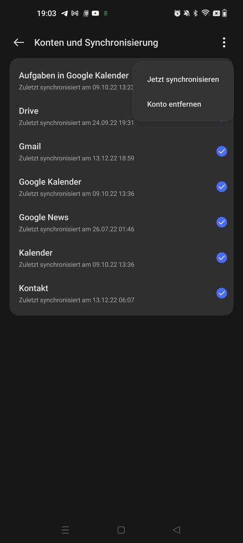

Und mal eben so das Google Konto, drei an der Zahl auf diesem Gerät, ist ebenfalls NICHT möglich. Ich kenne das von anderen GEräten, unter Einstellungen > Konten > Google das jeweilige Konto auswählen und auf entfernen klicken. Beim Xiaomi stelle ich mich entweder besonders dusselig an oder es wird einem, warum auch immer, extra erschwert, seine Daten zu löschen.
Bei einem anderen Telefon (One+9pro) gerade getestet, hier bin ich innerhalb von 5 Sekunden an passender Stelle im Menü um Google vom Gerät zu löschen!
Und eben dachte ich, okay, mache ich eben ein Backup über die Mi-Cloud, aber selbst das gelingt nicht.

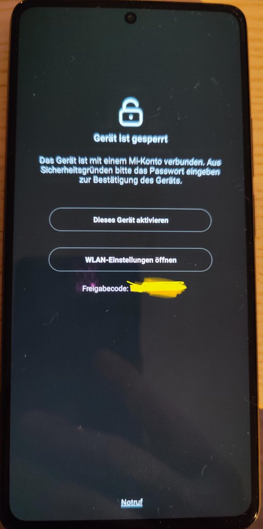

@Kasam033
Wenn das bzw beide Konten nicht entfernt werden vor dem Factory Reset über die Recovery, muss man sich mit den alten Daten wieder anmelden.
Das ist die FRP von Google und/oder Reaktivierungssperre von Xiaomi.
Wenn du es so verkaufen würdest, könnte der neue Besitzer es nicht aktivieren, da er deine Login Daten braucht oder ein Entsperrcode
Du siehst jetzt das Ergebnis von dem ich Schrieb=Zwingend.

Keine Ahnung, mir war das auch etwas supekt, hier im Forum wurde über "autorisierte EDL-Zugänge" geschrieben, und das es entsprechende Gruppen dazu auf Telegramm gibt. Gibt es, aber eben nix deutschsprachiges , ich habe dann den Spanischen Kanal gewählt. Irgendeinen Zugang zu Xiaomis Servern muss er haben.
Er brauchte die Nummer des gelöschten MI-Accounts, den Freischaltcode, den mir das gesperrte Handy angezeigt hat, das war es im Grunde.
