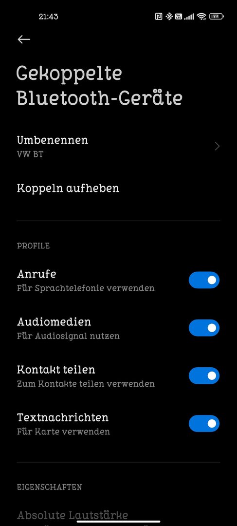

Hast du auf deinem MI11T unter Einstellungen --> Bluetooth --> Dein Auto die Berechtigung bei Anrufe für Sprachtelefonie verwenden aktiviert ?
Bei Kontakt teilen ist das auch nötig wenn du über die Freisprecheinrichtung auf deine Kontakte zugreifen möchtest.
Reaktionen: Xanoris
Hab das gleiche Problem. Hab ich alles, geht trotzdem nicht.
