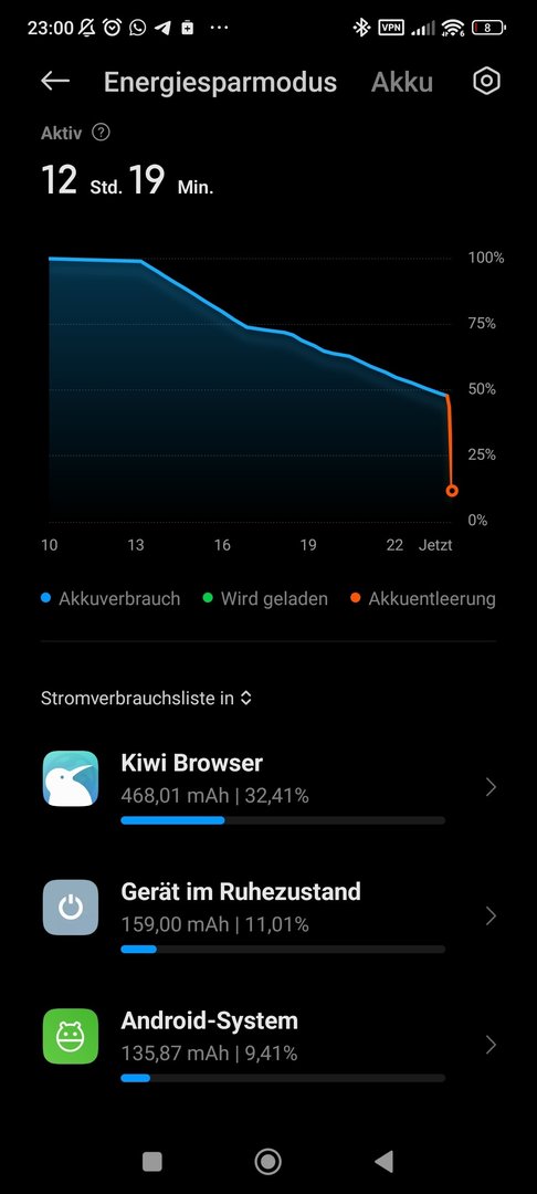

die Kapazität meines akkus ist maximal fehlerhaft.
Ich habe schon versucht den Akku komplett leer gehen zu lassen und habe das aktuellste Update drauf (durch Region auf Indien stellen).
Würde hier ein Akkutausch helfen oder ist das ne Krankheit?
Eigentlich bin ich sonst super zufrieden.
Und irgendwie scheine ich hier ein Rechtsproblem zu haben seit dem Update.
Musste mich 3x neu einloggen bis ich das Foto anhängen könnte.
Kiwi verbraucht so viel, weil ich den Akku bewusst leer machen wollte und durch dauerhaft Videos abspielte.
Liebe Grüße
Bearbeitet von: Anz - Grund: Thread Titel etwas angepasst - Gruß Anz

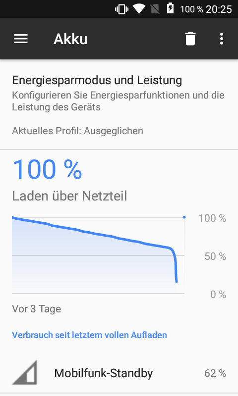

Der Akku ist wohl hinüber.
So sieht es bei dem Akku eines alten Galaxy J1 aus, der das gleiche Bild zeigt.
Reaktionen: Soulreaver1993

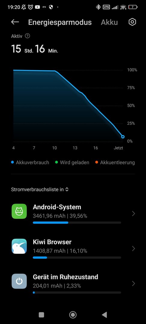

Aufgrund anderer Beiträge hier hab ich den Akku 2x komplett leer gehen lassen (mit Taschenlampe an und YT videos bei maximaler Helligkeit).
Mein Gott es dauerte echt lange bis das Ding aus war... und nun sieht die Anzeige relativ gesund aus, ist es normal, dass das Teil so lange auf 100% ist?
Die Akkuanzeige ist auf einem guten Weg. Die Anfangs lange Phase ohne Entleerung ist nur optisch vorhanden. So etwas gibt es beim Ultra Energiesparmodus, aber nicht im normalen Betrieb.
