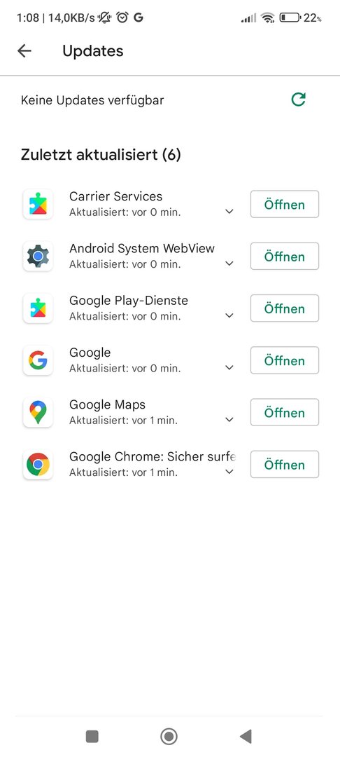

Versuche Mal einfach bei der Google App die App Daten zu löschen..
Hat leider auch nichts geprach auch die Neuinstallation aller Updates bei Google inklusive Google App alles mit Daten löschen Updates Entfernen brachte nichts

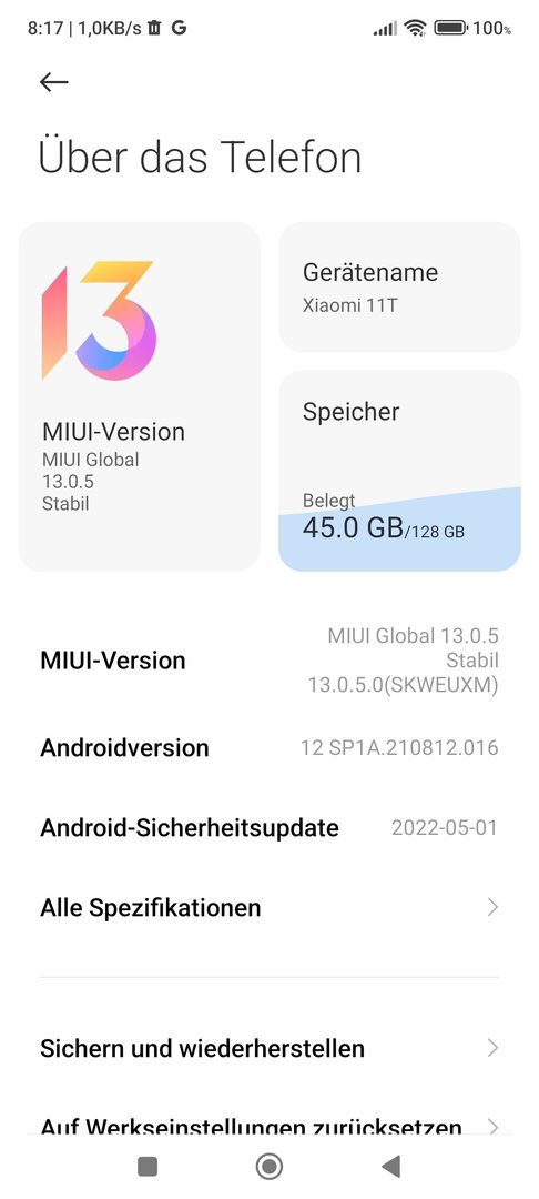

Welche MIUI Version läuft auf deinem Gerät? Hier eventuell mal das neuste Update installieren bzw. das letzte Updatepaket nochmal drüber installieren.
@Fabian0210 Werkseinstellung, das hilft garantiert.
Guten Morgen zusammen,
Anbei ein Screenshot der der Versionen, der zeigt über Updates für Systemdaten an das kein neues Update zur Verfügung steht.
Ich werde heute noch rumfummeln, wenn nichts weiter klappt werde ich wohl auf Werkseinstellungen zurücksetzen müssen!
Du hast auf jeden Fall die aktuellste Version drauf. Mir fällt jetzt auch nur noch ein das letzte Updatepaket nochmal drüber zu installieren. Sonst fällt mir auch nix mehr ein.
Einstellungen - Über das Telefon - bei der großen 13 tippen - 3 Punkte rechts oben - Letztes Updatepaket herunterladen
Es gibt das 13.0.6 schon, wenn es nicht automatisch gefunden wird, manuell installieren.
