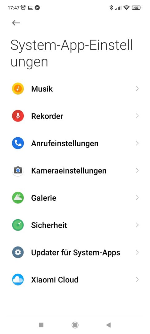

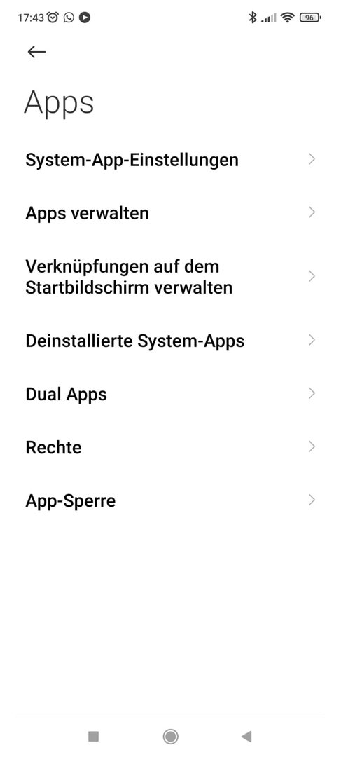

Also wenn ich auf Einstellung -> Apps gehe, dann gibt es dort den weitern Punkt "Galerie" erst mal nicht - siehe Screenshot 1

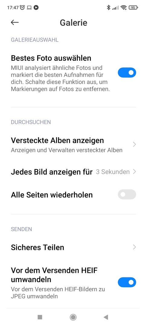

Erst unter dem Punkt "System-App Einstellungen" folgt dann "Galerie" - siehe Scrrenshot 2-
dort gibt es jedoch den Punkt "Cache löschen" nicht - siehe Screenshot 3 (unten gibt es dann nur mehr "Datenschtuzerklärung" & "Feedback"

@Betty1988 Screenshot 1, dort auf Apps verwalten. Bitte entschuldige, den Menüpunkt hatte ich vergessen
Reaktionen: Fulano, Betty1988 und Xanoris
@TheMissingLink ich will mich ja nicht zu früh freuen aber es scheint geklappt zu haben 🤩🤩🤩🤩
Danke!!!!
