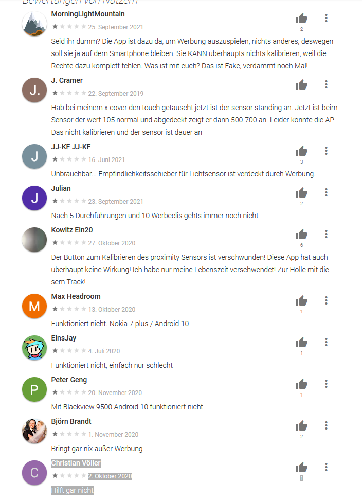

Bisle viel Werbung im Autostart ;)
Ist nur ein Schalter. ON/OFF...0/5, Kalibrieren? Was den überhaupt?
VG
DOC
@HerrDoctorPhone vielleicht mal das Problem mit dem Anäherungssensor lesen und dann das Video gucken.
Werbung kann man in 5 Sekunden überspringen,
Ich kenne das Problem, schon paar aus/eingelötet, das ist ein Schalter, der hat leider kein Dimmer drin.
Das programm macht nix anderes als ein Hell/Dunkel abgleich, mehr nicht. Die Werte die es dann schreibt, sind "womöglich nach deinstalation" weg :(
Also was habe ich für einen Nutzen davon? Außer ein Autostart Prog. (APK) das mir Speicher frisst und ab und zu ne Werbung bringt, und geändert hats rein subjektiv nichts.

Ich lese nur die User Bewertungen der App und berichte darüber hier, auch das der Sensor nur ein ON/OFF Schalter ist, brauch ich niemanden per PN zu schreiben da es von allgemeinem Interesse ist.
