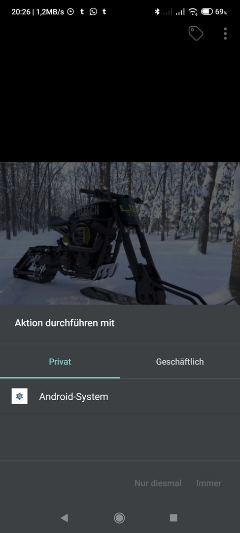

Will man z.B. aus der Galerie ein Bild teilen und geht auf das Teilen symbol kommt der Dialog mit welcher App geteilt werden soll. Wählt man Whatsapp symbol sollte der Dialog mit der Empfänger liste kommen. Bei mir kommt im untere Drittel der Duialog mit Privat/Geschäftlich vom Androidsystem und läuft quer als karrussell in endlosschleife.... Handy ist aktuell , Xiaomi support hat keine Idee, Apps deinstallieren und ne installieren bringt keinen Erfolg. Beechtigungen wurden alle zugstimm..
MIUI12.5.16.0 Android 11RRkq1.210503.001
Hallo @Primera74le,
hast Du zufällig die MIUI-Optimierung deaktiviert?
Reaktionen: Fulano
Ist die MIUI Optimierung in den Entwickleroptionen aktiviert?
Es kann sein, dass neben den "App-Berechtigungen" auch "Sonstige Berechtigungen" erteilt werden müssen.
Wenn die MIUI Optimierung eingeschaltet wird, müssen mglw. auch die Berechtigungen neu erteilt werden.
Sowohl beim Deaktiveren als auch beim Reaktivieren der MIUI-Optimierung werden die Berechtigungen zurückgesetzt.
Reaktionen: Xanoris und Fulano
Vllt. noch zur Erklärung von @Raz3r ergänzt:
Auch wenn diese (vermeintlich) die richtige Einstellung anzeigen, müssen diese bei Umstellung manuell de- und dann wieder aktiviert werden.
Reaktionen: Xanoris und Raz3r
Gibt es hierzu eine Lösung?
