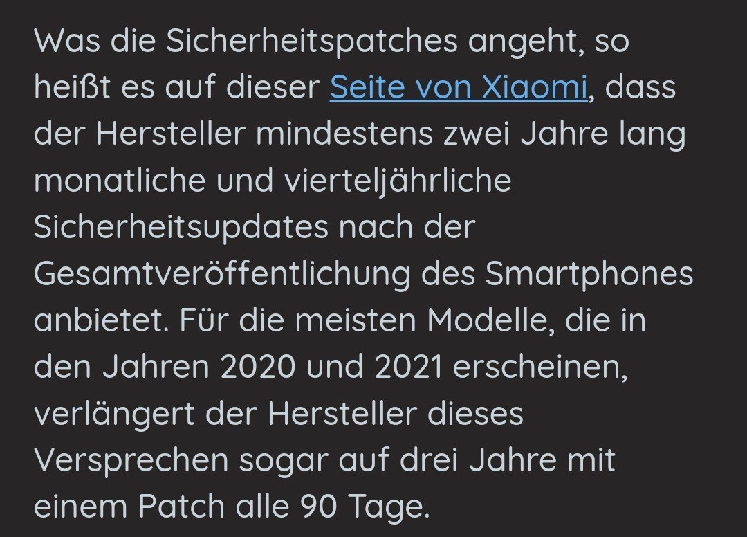

Sie haben ja lediglich beworben das drei Jahre android Updates und 4 Jahre Sicherheispatches kommen, aber die haben nie gesagt wie regelmäßig. Bei sowas müsst ihr immer aufpassen, im Prinzip reicht es wenn sie nach 4 Jahren ein Patch raus bringen und die neuen Android Versionen zwischendurch und sie haben ihr Versprechen gehalten.
Muss ich leider widersprechen. Mein letzter Patch ist nun mal leider 12/21 und damit definitiv über 90 Tage

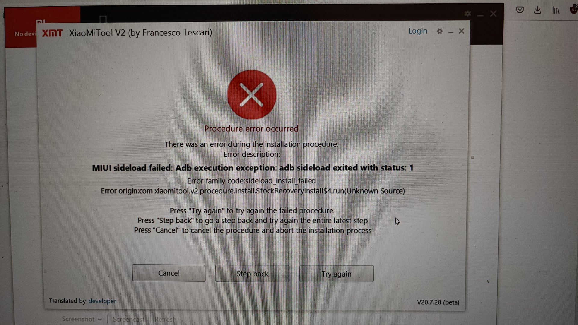

Ich habe es jetzt geschafft, dass das Xiaomi Tool V2 (20.7.28 Beta) sich wie in der Anleitung verhält. Scheint etwas bugy.
Allerdings hängt sich der Transfer zum 11T pro auf.
Immer genau bei 4,99 % (Status auf dem Smartphone)
Auf dem Laptop läuft der Transfer augenscheinlich erstmal weiter bis dann die Fehlermeldung kommt.
