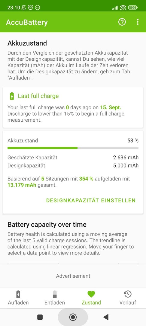

Hallo liebe Community,
ich glaube ich habe da ein kleines großes Problemchen.

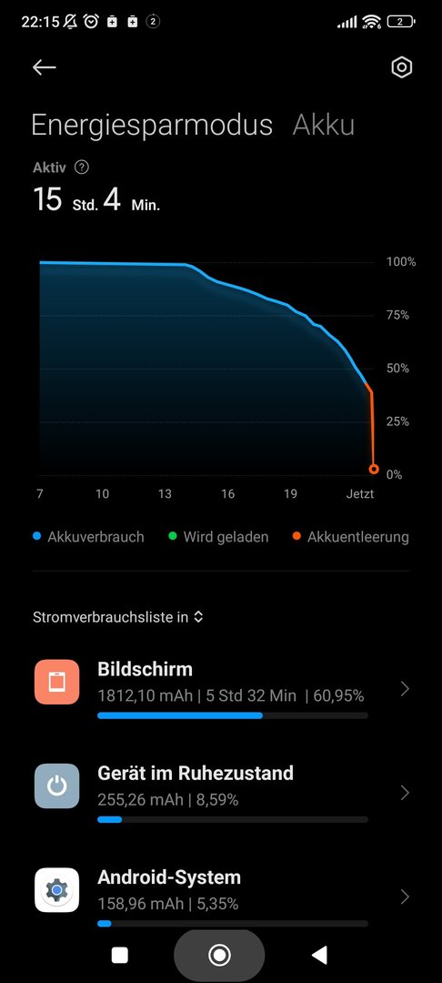

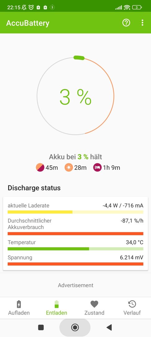

Und zwar habe ich mein Xiaomi 11T Pro jetzt seit Mitte Juni und es bleibt stundenlang trotz Nutzung bei 100% Akku.
Und wenn der Akku unter ca. 45% sinkt fängt er an sich im Sekundentakt zu leeren.
Dabei ist es vollkommen egal was ich tue.
Ich habe gelesen das es mit einer veralteten Android Version zu tun haben könnte.
Also hab ich es nach und nach auf Version 13.0.15 geupdatet aber leider hat es keine Besserung gebracht.

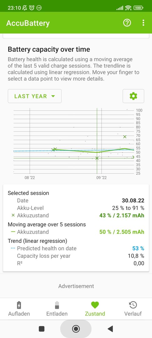

Dann habe ich den Tipp bekommen mir Accubattery zu installieren um zu gucken was da raus kommt.
Leider bestätigen die Daten das da irgendwas nicht stimmen kann.
Dazu hänge ich ein paar Bilder an.
Jedenfalls ist es so das ich viel mit dem Handy arbeite und sich dementsprechend viele wichtige Daten darauf befinden.
Deswegen würde ich ungern den Weg über die Garantie gehen.
Und hoffe darauf vielleicht hier Hilfe zu bekommen.
Vielen Dank fürs Lesen.
Screenshot_2022-09-15-23-10-47-945_com.digibites.accubattery.jpgScreenshot_2022-09-15-23-10-35-191_com.digibites.accubattery.jpgScreenshot_2022-09-15-22-15-43-693_com.miui.securitycenter.jpgScreenshot_2022-09-15-22-15-26-073_com.digibites.accubattery.jpg

Nur so eine These, kann es auch einfach sein, dass AccuBattery einfach nicht darauf klar kommt, dass es ja so gesehen zwei Akku´s sind?
Das mit den 100% Stundenlang hatte ich auch. Selbst nach einer Stunde Displayzeit hatte ich 100% und dann ging es langsam kontinuierlich nach unten. Bei Samsung ist das ja anders, da sind die ersten 10% einfach mal in 10 Minuten weg.
Wenn du dann pro Stunde so 15-20% verbrauchst bei der Benutzung, macht das schon Sinn.

@wald66 schön dann kalibriere mal die Anzeige, viel Erfolg. Aber auch die kann nicht kalibriert werden. Es geht darum das der Akku nur noch 52% Restkapazität hat. Les mal den Thread Titel.
Wie @DasDannychen schon schrieb, kann AccuBattery den Wert nicht exakt anzeigen, da die App mit den Doppelakkuzellen nicht klar kommt, bzw die App auf sowas wahrscheinlich noch nicht programmiert wurde. Ich würde auch ersteinmal den Weg über den Werksreset gehen, auch wenn das bedeutet, dass man komplett von vorne anfangen muss. Sowas wirkt aber bei Android meistens Wunder
Die App kann das und zeigt den aktuellen Wert (mA/h) korrekt an.

@Ragnarson
Nein wurde nicht gefixt, AccuBattery erkennt die zwei Akkus nicht und gibt unsinnige Akkuzustandswerte aus.
Meine allererste Anweisung war deshalb:
AccuBattery deinstallieren !
Auch können beide Akkus eine abweichende Ladung haben, die lässt sich durch sehr langes Laden und Entladen angleichen.
Die Doppel-Akku Lösung erhöht die Ladegeschwindigkeit, ist aber nicht problemlos.

Man sollte vllt auch Mal dazu erwähnen, dass diese Apps keine Multimeter sind. Sie können keine physikalischen Überwachungen vom Strom und der Ladekapazität machen, sie können lediglich Berechnungen und Vermutungen anhand vom Nutzungsverhalten des Besitzers machen. Eine 100-prozentige Garantie für die Richtigkeit der Werte gibt es nicht
