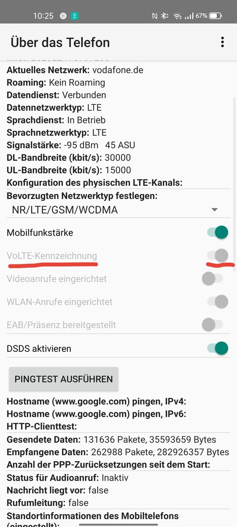

Zu VoLTE: wird bei mir auch nicht als auswählbares Feature angezeigt - wird aber verwendet, wenn es auf der SIM-Karte aktiviert ist. IMHO schaltet das Vodafone nicht automatisch frei (und das im Jahr 2021!) und Du musst die Hotline anrufen um es aktivieren zu lassen. Wenn VoLTE aktiv ist, wird es von meinem Smartphone ohne weitere Einstellungen verwendet.
Du kannst die Verfügbarkeit von VoLTE in der App NetMonster prüfen. Rechts unten im 3-Punkt Menü "Phone info" aufrufen und nachsehen, ob "VoLTE-Kennzeichnung" aktiv ist (s. Screenshot). Wenn ja, sollte das Telefon VoLTE verwenden.
