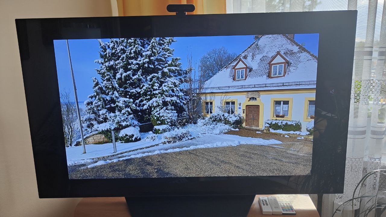

Ich habe ein Problem mit den Inhalt des Xiaomi T11 Pro auf TV zu spiegeln. Ich bekomme kein volles Bild sondern ein Bild mit schwarzen Oberfläche oben , unten, rechts und links. Ich habe mit Samsung S10 getestet und da ist ein volles Bild. Könnte mir bitte jemand helfen, damit ich auf vom Xiaomi T11 Pro auch ein volles Bild auf dem Fernseher bekomme. Ich würde für jede Hilfe sehr dankbar sein.

@daywalker1911 Bei ist kein Problem mit der Verbindung. Bei mir Problem ist , dass ich kein Vollbild auf dem Fernseher bekomme.wie auf dem Foto:

@Remek30 ich wäre schon Mal froh wenigstens das zu bekommen. Schon Mal probiert auf deinem Smartphone zu zoomen? So als würdest du dir das nur auf deinem Gerät anschauen? Erkennt dein TV das richtige Bildverhältnis?
@daywalker1911 Mein TV erkennt das richtige Bildverhältnis. Ich habe es mir anderen Smartphones probiert und ohne Probleme nur mit Xiaomi bekomme ich kein Vollbild.

Hallo.
1. Dein TV ist 16:9 und dein Xiaomi Handy 20:9, daraus ergibt sich ein schwarzer Balken oben und unten.
2. Du spielst auf dem Handy (20:9) ein Video mit 16:9 ab, was auf dem Handy nen schwarzen Balken rechts und links erzeugt die dann natürlich mit übertragen werden.
Dadurch dann halt schwarze Balken ringsherum.
Samsung Handys sind glaube zb nur 19:9 und damit näher am 16:9 weshalb da zwar auch schwarze Balken ringsherum sind aber diese sind halt kleiner.
Ist also leider völlig normal.
Im Idealfall bräuchte man ein Handy was ein 16:9 Display hat, da gibt's aber glaube nix aktuelles.
Vielleicht ein 16:9 Tablet suchen und probieren, da sollte dann ein "echtes" Vollbild möglich sein.
