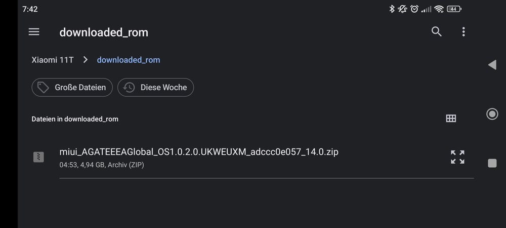

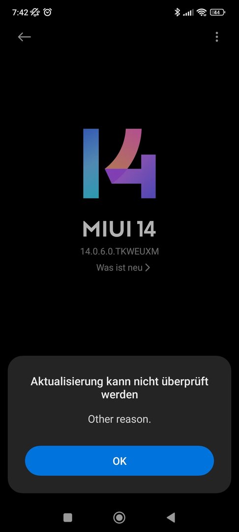

ich versuche meinen Xiaomi 11T
Manuel über "Updatepacket auswählen" auf HyperOS upzudaten.
Bekomme aber folgende Meldung
Kann mir einer sagen was ich falsch mache?
Danke

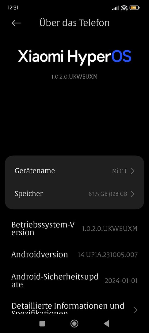

Zuerst wird gültiges ROM downloaden, select die Region Pakistan, dann wahlen Updatepaket aus, Update wird erfolgt. Endlich wahlen sie wieder vorherige Region aus.

Ok das ist Mist.
Das hatte ich mit dem Update auf 14.0.6.0 auch.
Da blieb mir nur zu warten übrig bis es OTA kam.
Hab damals irgendwo gelesen das Xiaomi da einen Riegel vor die Abfrage gesetzt hätte um das manuelle flashen zu verhindern.
Keine Ahnung was da dran ist.
Gruß Pille
Das geht schon seit Monaten nicht mehr. Vielleicht mal bissel Einträge lesen.
@daywalker1911
Update ist doch erst seit kurzem raus!
Wie ist den die Lösung?
@PicNicNic ganz einfach, warten bis es offiziell verteilt wird aktuell ist es noch stable beta, dass ließ sich mal manuell anstoßen, lang ist es her, du kannst versuchen durch umstellen der Region es OTA zu bekommen, ansonsten warten, beachte aber, wird die ROM aus irgend welchen Gründen zurück gerollt, bleibst vorerst drauf hängen.
@PicNicNic es geht allgemein nicht mehr das man manuell updaten kann. Egal ob MIUI 14 oder HyperOs.

Das ist einfach, wahlen die region Pakistan dann Update wird erfolgt, nach Update wahlen wieder vorherige Region

@firatali
Hallo firatali,
Danke, das hat geklappt!
