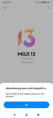

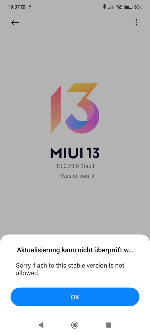

Haut leider nicht hin ... manuell runtergeladen und entpackt.
Dann kommt das hier?! Anbei ein Foto
Reaktionen: Canary222
die zip wird auch nicht entpackt

@Canary222 alles nochmals runtergeworfen und dann neu installiert....
aber ohne entpacken und es geht leider trotzdem nicht.

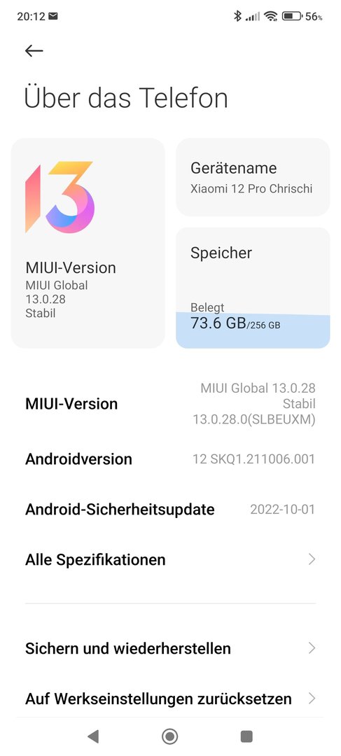

@chrischi2510 die Rom muss die endung zip haben und du musst über eine Globak EEA Rom verfügen wenn dein <gerät ein Global international ist SLBMIXM dann benötigst du eine andre Rom ebenso wenn du was anderes al XM stehen hast am besten schaust nochmal nach welche Rom aktuell installiert ist, hier sind die Buchstaben nach der Nummer das wichtigste. Einstellungen > Über das Telefon Miui Version, was steht da bei dir ?
Das ist alles klar...
EEA Europa Version und die originale Xiaomi Rom
wie und womit hast du die Rom herunter geladen ?

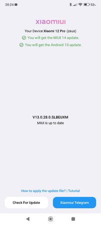

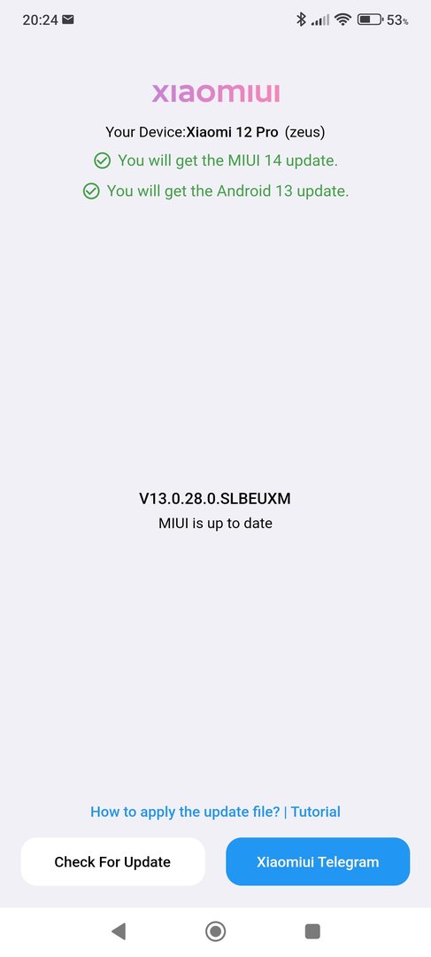

Hier wird mir auch noch nichts angeboten und die letzten Male hat es hier zuverlässig funktioniert
das mit der Ländereinstellung funktioniert nur wenn die rom begrenzt als stable beta ausgerollt wird, das ist sie nicht, möglich ist, das der handshake Xiaomi Server und dein Phone aktuell nicht funktioniert, probiere den gleichen weg in ein zwei Tagen nochmal
@chrischi2510 vergiss den türkischen Server die app ist von der türkische community, die verlinken auch nur zum Xiaomi Server
aktuell ist die Recovery auch nur über telgram zum Xiaomi Server und auf der Globalen Community Seite verlinkt man wird es in 1 bis 2 tagen sehen

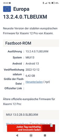

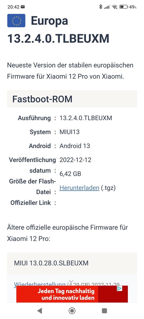

@Canary222 habe das hier versucht.....geht auch nicht! Ist auch größer die Datei und ich weiß nicht wer das ist
Muss die Fastboot rom nicht über den PC Aufgespielt werden!?
Deshalb wird es nicht Funktionieren über das Update Menu.
@!manu! Ah okay, danke
Habe ich nicht gewusst
@chrischi2510 das ist auch die falsche Rom es ist eine stock fastboot Rom deswegen auch die Unterscheidung zip und tgz File die wird anders installiert, da benötigst du auch einen offenen bootloader, ich hoffe mal nicht, das du 2 Dinge durcheinander geworfen hast.
