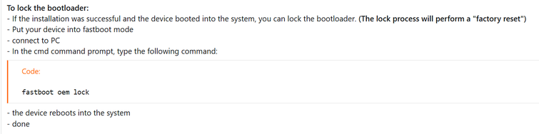

interessant wäre noch, weshalb ich den BL nicht per CMD schliessen konnte? Befehl wurde nicht erkannt....??
Wurde der Befehl auch in einer ADB Shell ausgeführt oder nur in der Eingabeaufforderung?
ich habe das so gemacht wie hier im Xiaomi link beschrieben: CMD geöffnet und Befehl eingegeben. In der Anleitung steht nichts von ADB shell:
How to Install Stock ROM.
Ja , habe ich jetzt auch gesehen, hatte nicht im Detail die Anleitung angeschaut.
Windows wird diesen Befehl niemals kennen, da er für die Android Debug Bridge ist.
Eigentlich muss man in einem CMD Fenster erst die ADB Shell starten und mit dem Android verbinden, dann geht der Befehl ans Android und führt diesen aus.
@mblaster4711 Danke, ich habe den Befehl im Unterverzeichnis vom MI-Flashtool gefunden. Auch von wurde zwar der zwat im MS-DOS geladen aber die Funktion "oem lock" oder auch "flashing lock" wurden nicht als Parameter erkannt?
Über den og. Ansatz im MI-Flashtool konnte ich das File flashen und am Ende BL schliessen!
