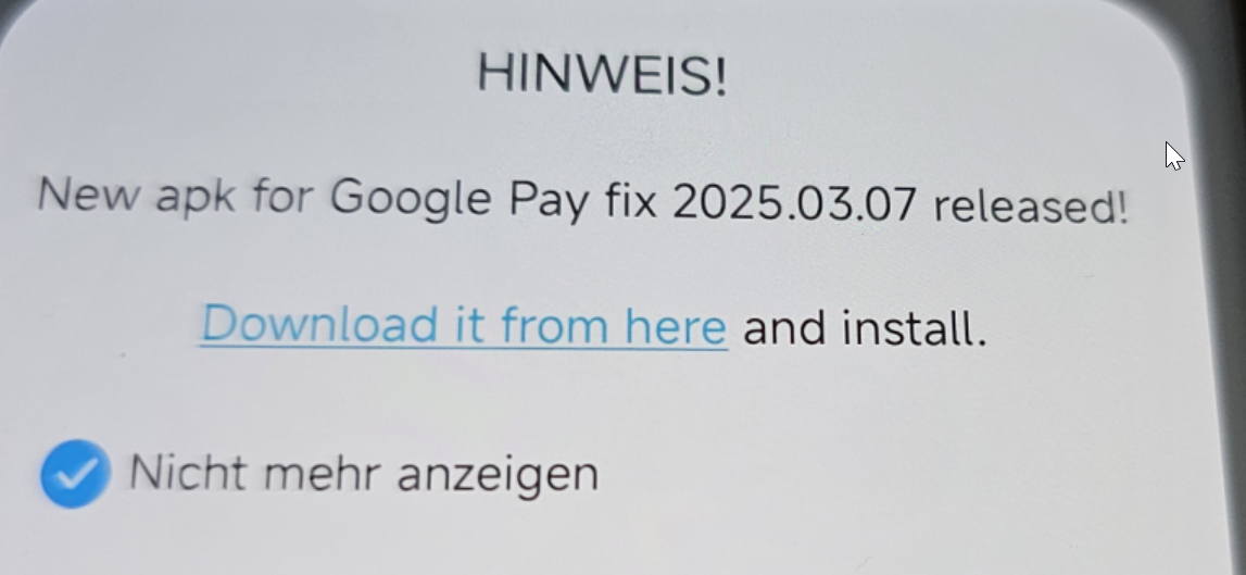

Zwischen drin kommt das hier
Nachdem ich mich bei Google angemeldet hatte, wurde das installiert und gut ist.

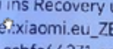

Aber nach dem 5.3 Gbyte "update" download kommt ein "MD5 check and install"

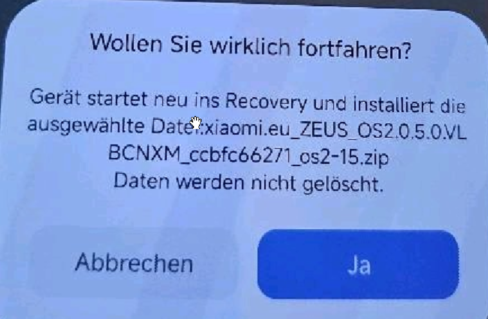

Dann diese Meldung:

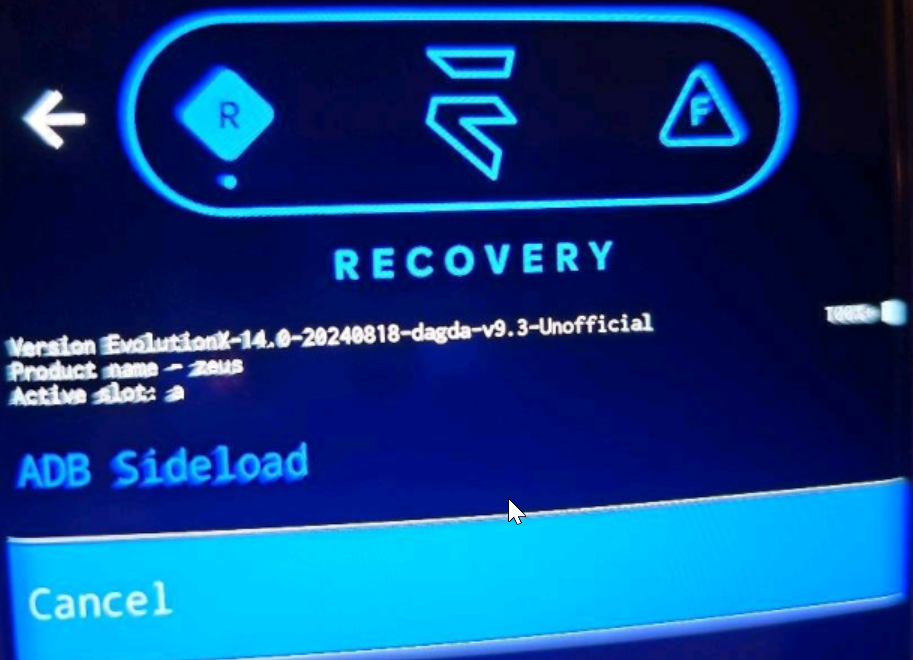

Ich sage ja und das Ding fährt ins Recovery wo ich auswähle "apply update" ->apply from ADB -> dann kommt das hier, wo ich nur "cancel" und nach oben "Pfeil nach links" auswählen kann.
unter dem Cancel wird gesagt "please load file to ADB" oder so, kein Bild gemacht. Es passier nichts!!! nach 10min "timeout"

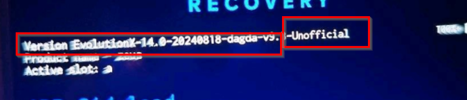

Frage 1: kann man diese unofficial updates abschalten? ich hab einen root checker mal drüber laufen lassen, der sagt "Gerät ist nicht rooted" - ich brauche das Ding für Banking für meine Frau etc. also nicht als Spielzeug (für mich)
Frage 2: wieso wird das überhaupt als "update" erkannt und runter geladen wenn es unofficial ist?

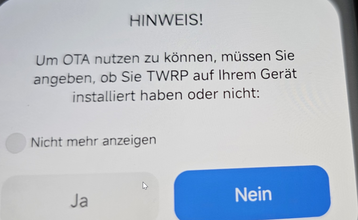

Ach ja noch ein komische Meldung vor dem update download, OTA = On the Air Updates - das ist die Automatik. Ich denke TWRP ist das recovery oder?

So wie das aussieht
hast du ein Gerät gekauft, das mit dem CustomROM xiaomi.eu geflasht wurde.
Wenn der Verkäufer dir das nicht mitgeteilt hat, stellt dies eine Betrug (Täuschung, ggf auch arglistig) dar und du kannst daher vom Kauf zurück treten. Die übliche Klausel "Privatverkauf....keine Rücknahme" ist bei Betrug/Täuschung nicht gültig.
Wenn du von CustomROMs keine Ahnung hast und auch kein Bock drauf, tritt vom Kauf zurück.
Und lass dir vom Verkäufer kein Bären aufbinden, auch wenn die Xiaomi.eu Firmware, wie das Original aussieht, ist zur Installation das öffnen des Bootloader's nötig, das alleine korrumpiert die Sicherheit das Geräts.
Eine ander Möglichkeit wäre, wenn der Verkäufer dir das original ROM wieder installiert und der Bootloader wieder verschlossen wird. How to Install Stock ROM.
Oder du dich, mit der Gefahr dabei einen Briefbeschwerer zu erzeugen, dran traust, selbst das original ROM wieder zu installieren.

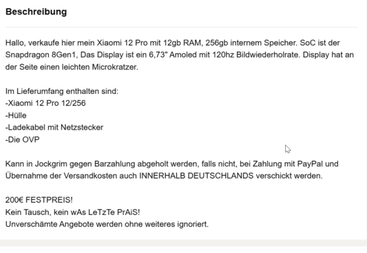

ich lese aus den u.g. Angebot kein EU-ROM, auch im Chat wurde nichts davon gesagt. Bei Kleinanzeigen ist das immer so eine Vertrauensache. Der Typ reagiert natürlich nicht auf die Kleinanzeigen chats, aber ich habe Post und email Adresse (Paypal privat Zahlung also keine Chance auf Rückbuchung, ggf. könnte man Kreditkartenchargeback versuchen (weil paypal mit Kreditkarte verknüpft ist)

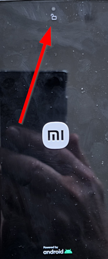

Bootloader sollte offen sein, beim Einschalten sollte ein offenes Schloss zu sehen sein. Wichtig der Bootloader darf nur geschlossen werden wenn originale Firmware geflasht wurde, sonst Briefbeschwerer.

Vom Recovery her schaut es so aus das dort kein TWRP drauf ist wie bei xiaomi.eu empfohlen.

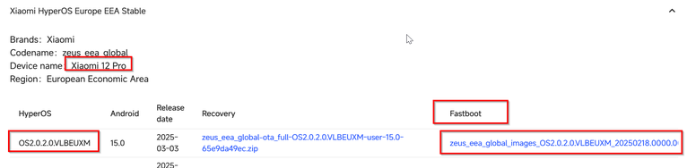

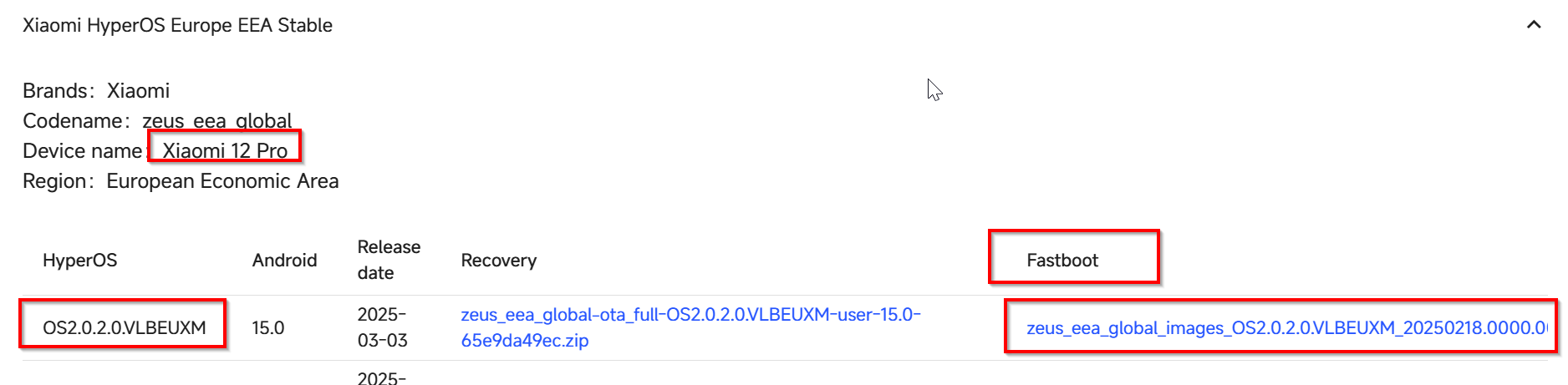

zeus_eea_global-ota_full-OS2.0.2.0.VLBEUXM-user-15.0-65e9da49ec ist ein Orginal Global firmware, die ich installieren kann.
so, mit der neuen EEA ROM komme ich wieder im Recovery an, wo die Datei "zeus_eea_global-ota_full-OS2.0.2.0.VLBEUXM-user-15.0-65e9da49ec" nicht anzeigt wird sondern genau wie bisher - nichts zu installieren??
ach jetzt verstehe ich das "Recovery ist unofficial" - gut ändert nichts an der Tatsache dass ich weder

Tatsächlich Bootloader ist offen
1742219559575.png Sobald die Orginal EEA ROM drauf ist, kann ich den zu machen! Wie gibt's bestimmt auch eine Anleitung?

Herrlich: jetzt gibt wieder 2 Varianten stock-ROM: einmal für recovery (zip) und für fastboot (tgz)
https://hyperos.fans/en/devices/zeus
also nehme ich den Fastboot und entpacke das tgz als folder nach Root, korrekt?

Du hast eine Custom Rom installiert, es ist ein tschechicher DEv, der als Base eine chinesiche Rom nutzt deswegn finden sich die Buchstaben CN an vierter und fünfter Stelle. Du solltest ein fastboot file flashen (tgz am Ende) mit winrar entpacken und den BL schließen alle downloads und Anleitungen dazu findest du in der offiziellen Community, die Seite hatte ich bereits verlinkt. Oder du nutzt die Custom Rom, deine Entscheidung.
Reaktionen: Meerjungfraumann
Danke Canary, das fastboot flashen der EEA ROM hat geklappt, jetzt sieht das alle anders aus :1f606: Danke an euch alle hier - super Forum!!

Ich habe jetzt die gleiche ROM nochmals mit dem MI Flashtool unten rechts mit "clean all and lock" geflasht
Edit: lief durch, BL geschlossen (kein offenes Schloss mehr beim Hochfahren aud er ersten Seite)
