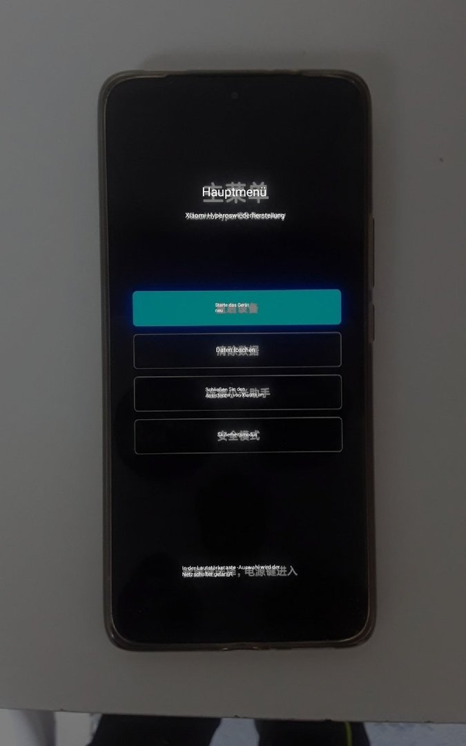

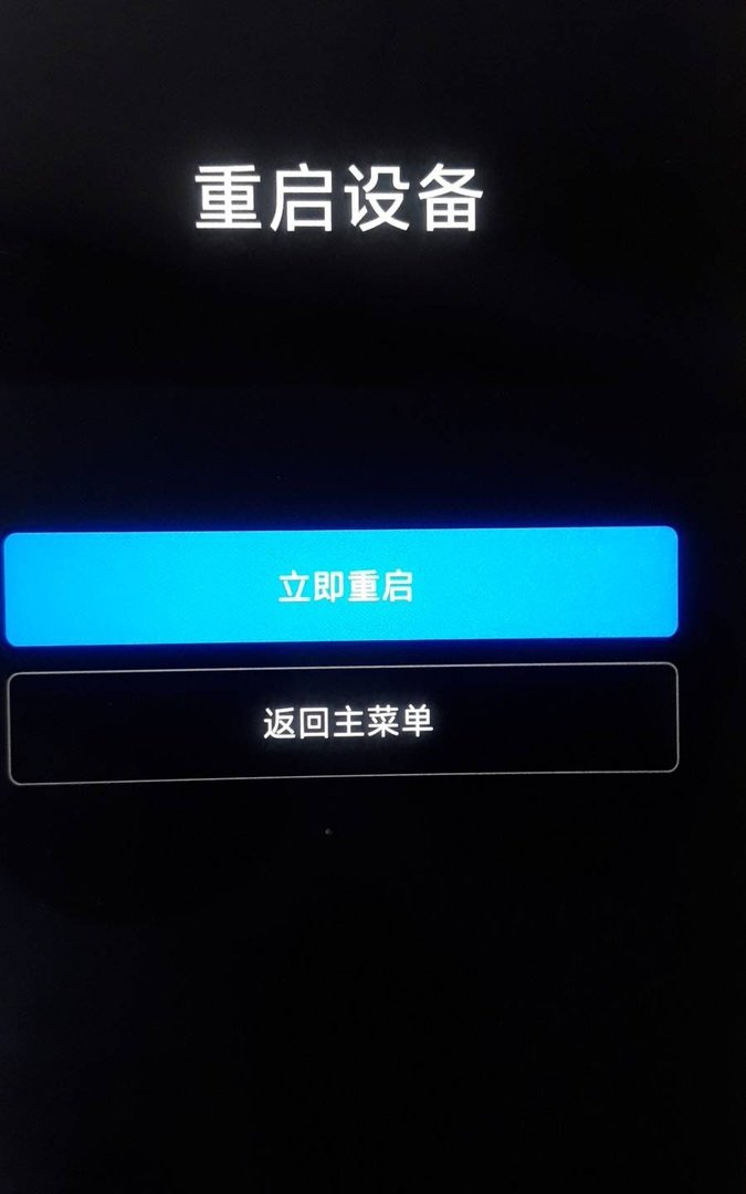

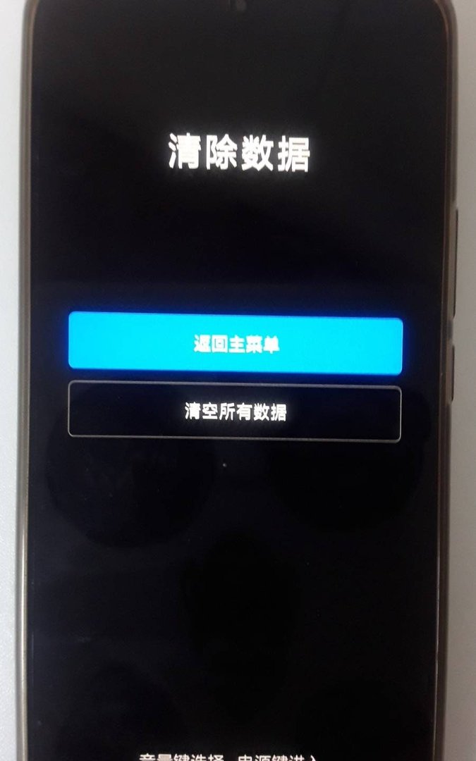

Jetzt habe ich aber das Problem das ich kein TWRP flashen kann da die Hyper OS Recovery drauf ist.
Und die ist komplett wieder in Chinesisch. Nun komme ich nicht weiter...

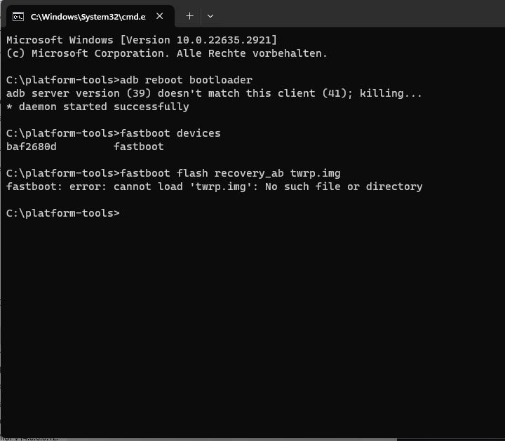

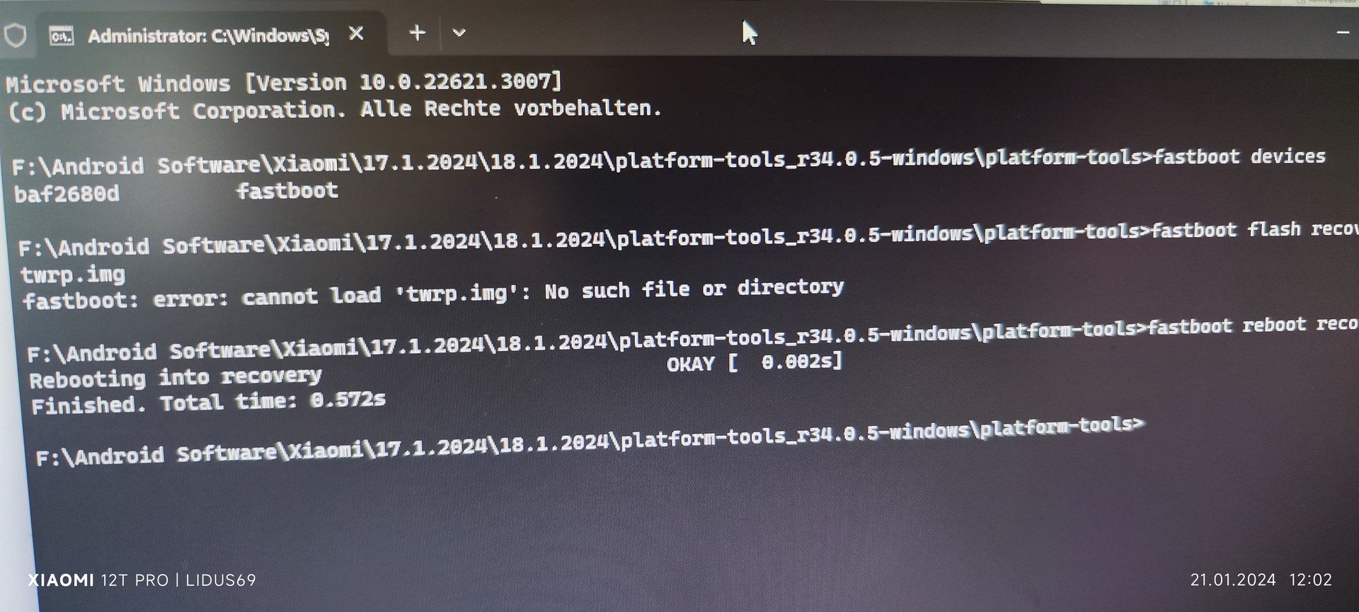

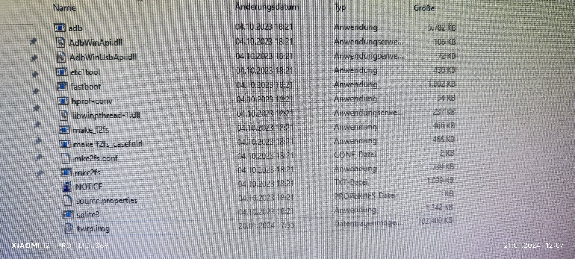

Ich habe noch einmal probiert. Ich bekomme immer diese Fehlermeldung obwohl ich alles per Anleitung durchgeführt habe. Wo liegt der Fehler? twrp.img ist eingebunden.
TWRP - Ausführliche Anleitung zur Installation

Hallo @lidus69
Ich denke dein Fehler liegt an der von dir ausgewählten Version TLFCNXM - das ist die chinesische Version der Firmware. Probiere mal die TLFEUXM - das ist die EEA/Europäische "Global" Version. Zumindest wäre das eine Erklärung für die chinesischen Schriftzeichen.
Weiterhin kann der Fehler beim flashen der TWRP daran liegen, dass du evtl. den Dateipfad nicht korrekt angegeben hast. Entweder fehlt ein Semikolon, ein "C://bla/bli/blu/twrp.img" oder etwas anderes noch trivialeres. Aber um eine genaue Aussage zu treffen, wäre es hilfreich, wenn du ein nicht angeschnittenes Foto deiner Befehlszeilen posten könntest.

Ich habs hinbekommen. Es lag an der Windowseinstellung > Erweiterungen bei bekannten Dateientypen ausblenden > Häkchen wegmachen! Die twrp war bei mir twrp.img.img.
