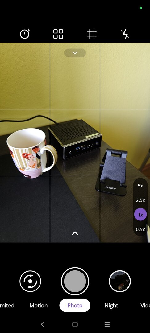

Die Photon Camera App gibt es schon länger und sie hat lange den Eindruck gemacht als ob die Entwicklung eingestellt worden wäre. Die App war nett, hat gegenüber einer GCam jetzt keinen besonderen Vorteil geboten.
Nachdem ich in einem anderen Thread über einen Hinweis gestolpert bin, dass mit Photon Camera 50MP ohne Bootloader Entsperrung, Rooting und/oder Magisk Modulen möglich ist hab ich mich in den Telegram Kanal getigert und tatsächlich nach etwas Experimentieren die App dazu gebracht auf allen Modulen 50MP auszuspucken.
Eigentlich war ich ausschließlich an den RAW Outputs interessiert, die sind für mein Dafürhalten den Aufwand den man in sie stecken muss um ein gutes Ergebnis zu bekommen nicht wert.

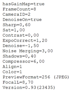

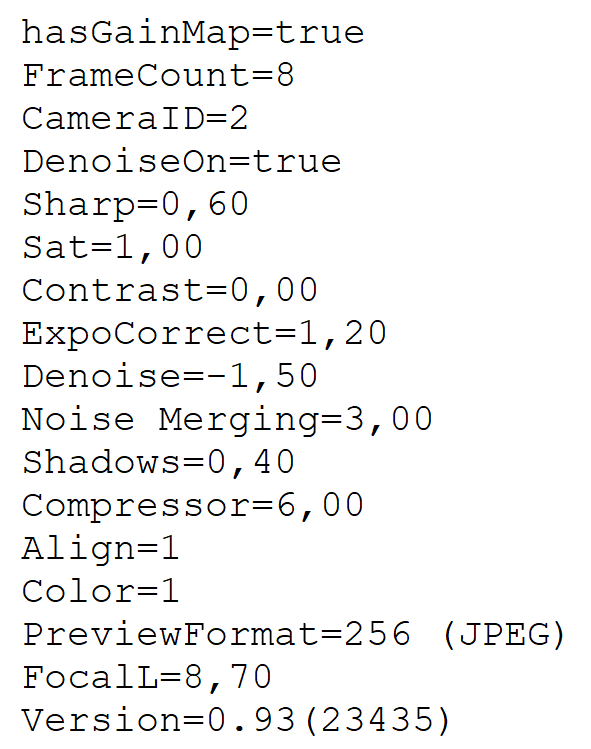

Die JPEGs allerdings zeigen durchaus Potential, vor allem wenn man mit den vielen Einstellmöglichkeiten spielt. Diese sieht man nach der Aufnahme in den JPEG Metadaten.
Die Sourcen (Quellcode) findet man hier, mit Android Studio kann man mit diesen einfach die App selbst bauen, oder man lädt sie im entsprechenden Telegram Kanal herunter. Man benötigt die VErsion mit dem Anhang superres.
Am X13U funktioniert so weit alles, die App ist dabei allerdings nicht super stabil und es kann immer wieder zu Abstürzen kommen. Am X14U funktioniert leider nur die Standardauflösung (12.5MP).
Photon Camera baut stark auf sogenanntes Stacking auf, also das Zusammenrechnen mehrere Bilder zu einem. Wenn man ein JPEG als Output möchte, dann muss man mindestens 2 Frames einstellen. Mit einem einzelnen Frame bekommt man automatisch ein RAW, egal welches Ausgabeformat eingestellt wurde. Alle Aussagen gelten für Version 0.93.

Selbst gebaute und etwas erweiterte Version der Photon Camera für das X13U (funktioniert ohne 50MP auch am X14U).
Enthält
  • Deutsche Übersetzung
  • 50MP einstellbar
  • Blende kann eingestellt werden
  • Richtige Video Orientierung
  • Möglichkeit Video in HEVC (H.265) aufzuzeichnen
  • Möglichkeit in hoher Bitrate aufzuzeichnen (120MBit/s)
  • Möglichkeit in 8K aufzuzeichnen
  • OIS kann abgeschaltet werden
  • Minimales OSD mit nur essentiellen Werten einstellbar
Die beiden Text Dateien gehören ins Verzeichnis DCIM/PhotonCamera/Tuning.
Nach dem ersten Start "Alles zurücksetzen" nicht vergessen, ganz unten bei den Einstellungen.
Alle Einstellungen die nicht Kamera User Interface zu finden sind müssen in NoGuiYet.txt vorgenommen werden.
Das 1x benötigt für die 50MP die Kamera ID 2, siehe im OSD (Debug Informationen anzeigen, Einstellungen hinter dem Zahnrad, das kommt im Sucher mit dem Pfeil oben).

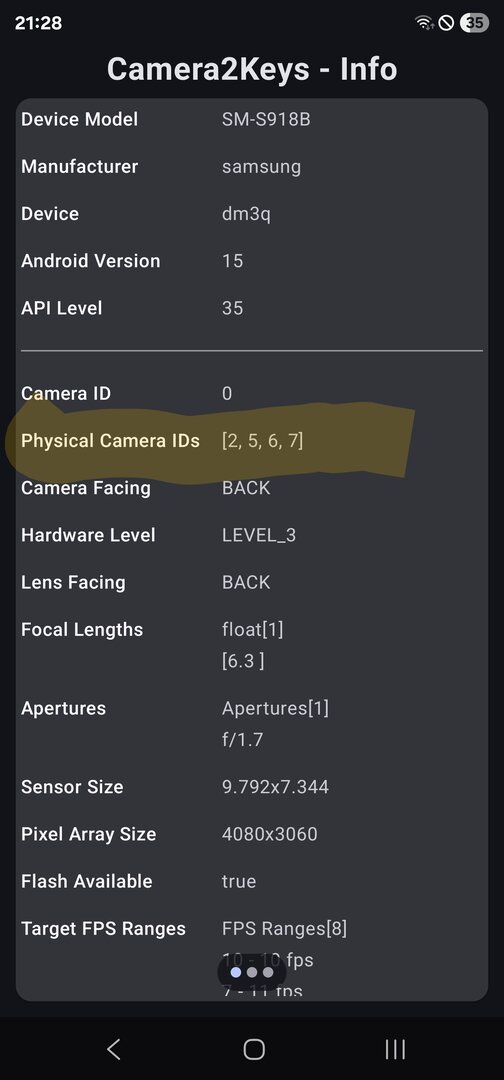

Die Linsen sind alle abrufbar auch die vom Oppo 8U ?
Da ich kein Oppo besitze kann ich das nicht mit Gewissheit sagen, bisher hatte ich kein Smartphone bei dem nicht alle Module sichtbar waren. Man muss nur alle Camera IDs in die Datei DeviceSpecific.txt im Tuning Ordner eintragen. Mit GCam oder anderen Apps (Camera2Test, Camera2Keys) kann man die IDs ermitteln.
Camera2Keys zeigt bei logischen Kameras (typischerweise ID0) die zugeordneten physischen Kamera IDs (die echten Kameramodule).
Das Team von der originalen Version von Photon Camera hat jetzt auch eine Version veröffentlicht (APK auf Telegram, Sourcen auf GitHub, dev Branch) bei der ISO und Belichtungszeit nicht mehr von eingeschänkten Werten vom android.xxx Interface abhängen, sondern die eigenen Hersteller Keys verwendet werden. Z.B. android.sensor.info.sensitivityRange -> xiaomi.sensor.info.sensitivityRange. Unterschiede kann man sich schön mit der App Camera2Keys ansehen.
Auch Samsung und Pixel Geräte werden jetzt nativ besser unterstützt, mit der Möglichkeit die Kamera IDs als Paare von Logisch/Physisch anzugeben, hier das Beispiel vom Samsung Galaxy S23 Ultra: cameraIDS = {0-5,0-2,0-6,0-7,1}.
