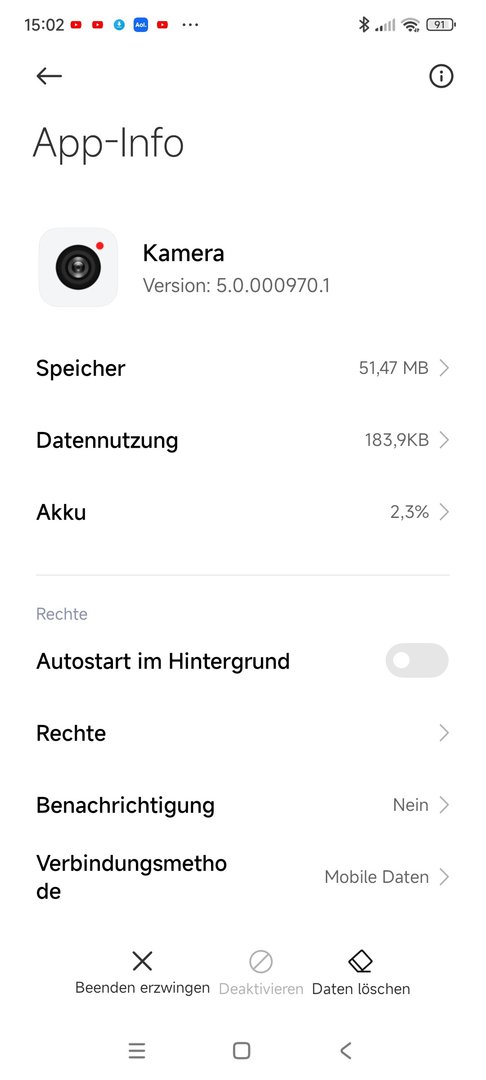

@hasan9540 Hallo. hab das Tradingshenzen China 13 ultra Gerät 16/512 mit EU Custom Flash.
@hasan9540

Und wo genau brauchst du jetzt Hilfe?
@hasan9540 Danke für Deine Antwort.
bezogen auf die Kamera: Woran sehe ich
1. Das die ApK für die China Version mit EU Custom ROM ist...oder ist dieser link immer für EU Custom ROM?
2. Welche der vielen Apk 's unter dem Link die Richtige und Neueste für mein China EU Rom Flash Gerät ist
3. Idealerweise stable....also nix Beta
4. wie das Einfügen über Twrp konkret geht
verstehe ich das richtig, das wenn ich nur Miu Updates mache wie gerade das 14.019.0TMACNXM er, ich trotzdem auf der alten Kameraversion bleibe?
1. Gedrückt halten auf die Kamera App und dann auf Info drücken dann siehst du oben deine aktuelle Version.
1.5 nein du kannst die App auch auf China Rom installieren, falls es nicht funktioniert kann du unter der Kamera Info die Aktualisierung deinstallieren dann funktioniert die Kamera wie gewohnt wieder.
2. Bei dir in dem Fall musst du die Version mit der Anfangsnummer 5 nehmen in dem Link was ich hinzugefügt habe oben.
