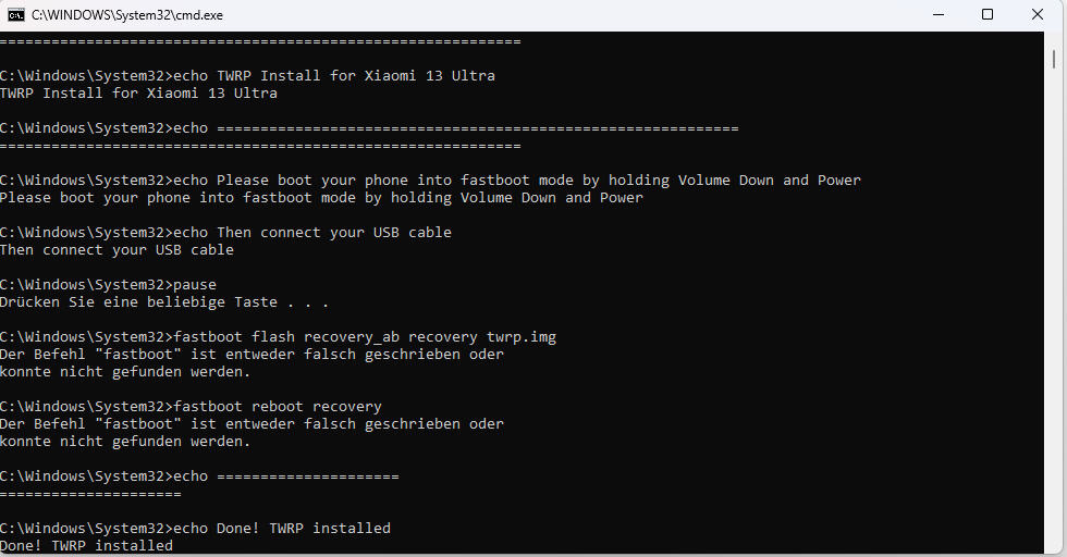

Habe jetzt USB Debugging aktiviert. Starte das Handy in fastboot Modus, aber Fenster öffnet sich weiterhin nur kurz und schließt sich gleich wieder.
Reaktionen: Vapeilas91
@p10driver Nicht in den Fastboot gehen! Bei laufendem System ausführen.
Reaktionen: Lt.Worf und p10driver

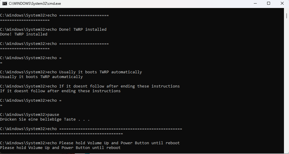

So jetzt hat es funktioniert. Gallerie hängt sich aber immer noch auf :(
Habe auch versucht, TWRP zu flashen. Er sagt mir zwar, dass es erfolgreich war, aber habe trotzdem noch die alte Version (3.7.0_12-Xiaomi13Ultra_v7.8_A13).
Der Touch funktioniert in TWRP nicht. So wie ich es verstanden habe, liegt es an der veralteten Version.

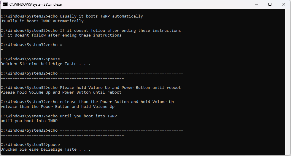

Eben probiert, lässt sich nicht installieren :(
Es kommen dieselben Meldungen wie im oberen Screenshot.
Ich habs soeben nochmal versucht:
Also im laufenden Betrieb bekomme ich per Script nicht das TWRP geflasht aber sobald das Gerät im Fastboot ist kann ich zwar TWRP flashen und es bootet auch ins TWRP rein aber das war's.
TWRP bleibt wie eingefroren.
Die Version vom TWRP lautet 3.7.0_12-Xiaomi13Ultra_v8.0_A13
