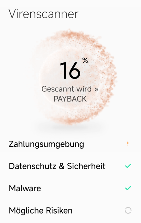

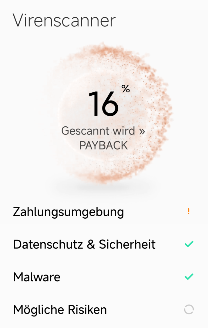

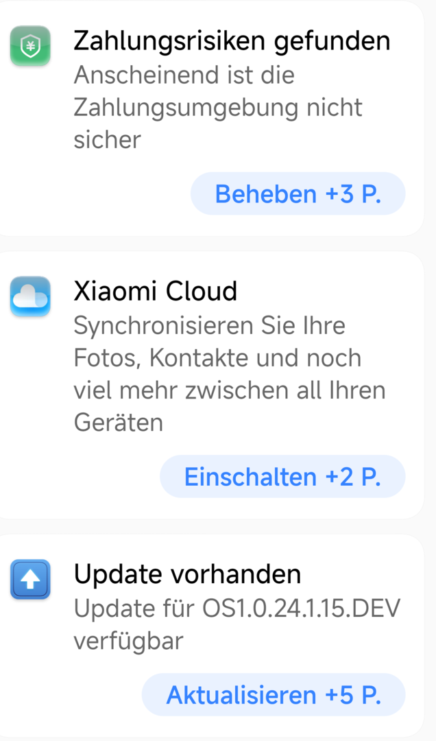

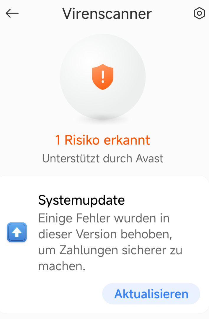

@Vapeilas91 ich habe die neue Version instslliert, soweit alles ok, nur wie gehabt stürzt die Gallerie immer noch ab - > deswegen bleibe ich jetzt bei der Google Gallerie. Hat jemand auch die Probleme siehe Anhänge unter Sicherheit wird immer nach einem Update velangt, obwohl es schon instslliert ist, oder Probleme mit der Zahlungsumgebung, obwohl Gpay funktioniert. Diese Meldungen habe ich erst seit HyperOs.

@Wulfer71 was bei Sicherheit steht kann man ignorieren.
