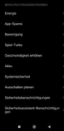

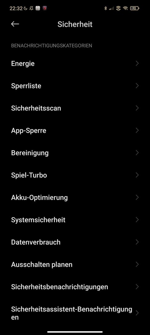

Versuch mal in der App-info der Sicherheitsapp. Da sollten unter Benachrichtigungen diverse Kategorien sein. Da dann bei Akku - Optimierung deaktivieren
Danke für deine Nachricht. Akku - Optimierung habe ich da leider nicht. Allerdings hatte ich unter den Punkten "Energie" und "Akku" schon den Ton rausgenommen. Hilft leider nicht, dort stand aber auch nicht der Ton der abgespielt wird. Der heisst "lowbattery" und der steht auch in der system-ui App drin. Aber auch wenn ich den Ton dort rausnehme bzw. keinen auswähle, wird er bei der Warnung trotzdem abgespielt. Wenn ich das bei Samsung in der system-ui rausnehme, funktioniert das reibungslos. Deswegen denke ich, hat Xiaomi da noch was eigenes vorgeschaltet, finde aber nicht raus was es ist.

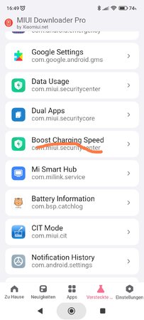

Im MIUI Downloader Pro lässt sich das unter versteckte Funktionen von 10 bis 50% einstellen.
So sieht das bei mir aus

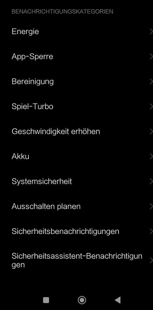

Bei mir so...

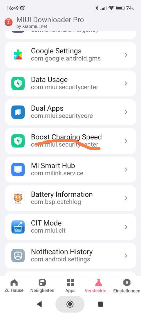

Es ist unter
Ladegeschwindigkeit steigern
die Auswahl unter
Akkustandsniveau für Benachrichtigungen festlegen.

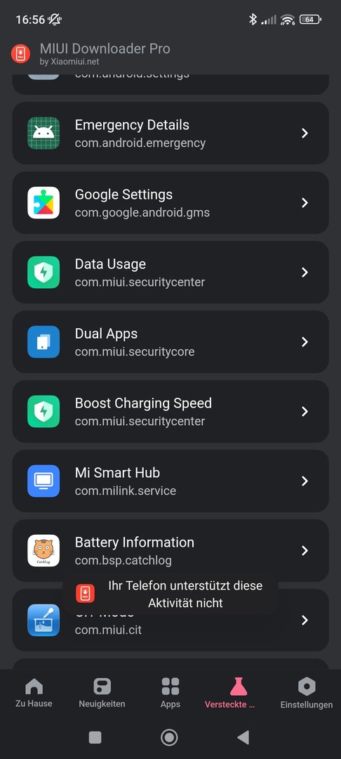

Der Miui Downloader Pro funktiiniert bei mir nicht einwandfrei. Bei dem Punkt und vieler anderer auch kommt der Hinweis, dass diese Aktion von meinem Telefon nicht unterstützt wird. Trotzdem vielen Dank!
@gerriets Ist bei mir auch so, habe ich direkt wieder runtergeschmissen. Tippe mal, liegt an MIUI 14.

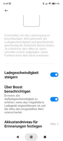

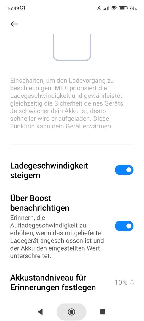

Im MIUI Downloader Pro funktioniert es bei mir einwandfrei.
MIUI Downloader-App öffnen -> Versteckte Funktionen -> Boost Charging Speed -> Akkustandniveau für Erinnerungen festlegen -> 10%.

Nö, aber vielleicht bist du im falschen Menü.
Siehe Anhang :

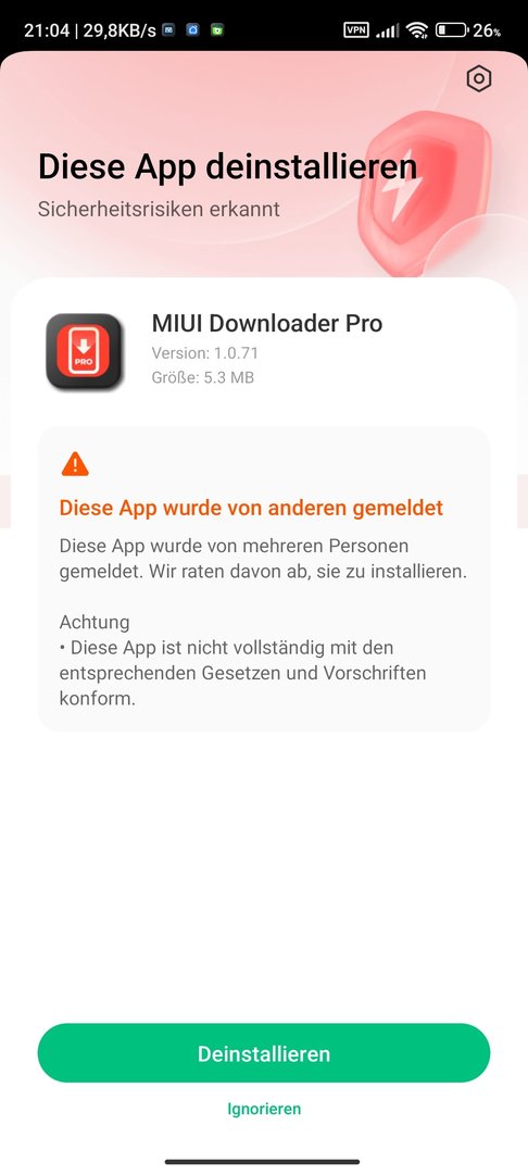

Beim anwählen kommt immer diese Meldung.
@katze12345 Bei mir auch, ebenfalls EU-ROM.
Habe die App gestern kurz nochmal testweise installiert und nach der Warnmeldung seitens PlayStore direkt wieder runtergeschmissen. Stehe nicht so auf verseuchte Apps.

@wald66 Hatte ich mich wohl verguckt, ist die Security App vom 13er, die die Meldung ausgibt.
