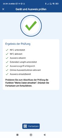

Ich habe seit kurzem ein Xiaomi 13 mit Standard ROM.
Leider funktioniert das einlesen des Ausweises per AusweisApp2 nicht.
Andere NFC Funktionen (BT Headset verbinden, zahlen per Google Pay) funktionieren super!
Ich habe schon verschiedenes probiert: am Ladegerät, ohne Hülle, mit Airplane Mode, verschiedenste Positionen, NFC reset...
Nichts hat geholfen.
Kann hier vielleicht jemand helfen?
ZB. Welche Einstellungen das blocken könnten? Oder wo genau sich die NFC Antene befindet?
Danke schon mal...

Dein Ausweis hat sicher die Online-Funktion? Hast du mal versucht NFC zurückzusetzen?
Habe ansonsten keine Lösung, aber mit der xiaomi.eu ROM hat es bei mir funktioniert.
Ja, hatte ich erfolglos versucht.

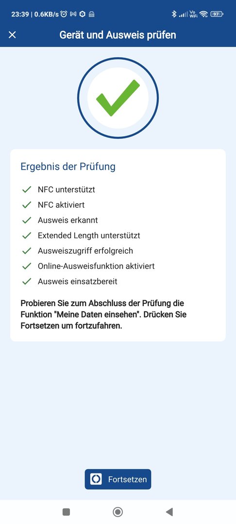

Der Test in der App selbst zeigt auch alles grüne Häkchen. Aber dann das auslesen der Daten oder jedwede andere Funktionalität scheitert.
Das Gerät ist noch so neu, da wollte ich eigentlich erstmal bei der Original ROM bleiben...
Hier gerade getestet mit EEA Rom, wird erkannt. Ggf unter den Settings NFC Funktionlität wiederherstellen auswählen und es dann probieren
