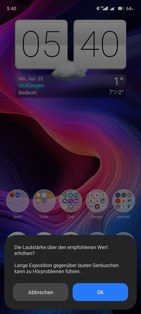

Ich bekomme ständig diese Meldung und kann es nicht abstellen.
Sobald der Fehler auftaucht ,ist die Oberfläche nicht mehr bedienbar, da der Fehler ständig aufpopt.
Lässt sich das irgendwo bei den tiefen Einstellungen abstellen?

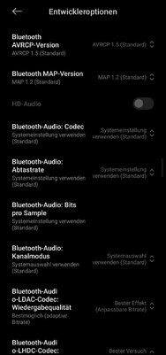

Wenn man den Fehler in der Programmierung des Fahrzeug verändern kann, dann mit diesen Einstellungen.

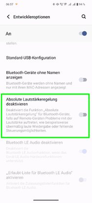

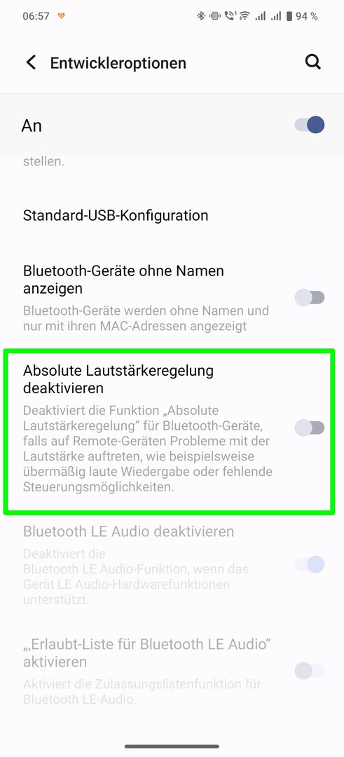

Moin! Das Ganze hat nix mit dem Auto oder der Bluetooth-Verbindung zu tun, sondern ist eine EU-Vorgabe. :cursing: Kann sein dass dieser Warnhinweis durch die Regions-Änderung auf "nicht-EU" vermieden werden kann. Es soll auch möglich sein den Hinweis durch das deaktivieren der "Absoluten Lautstärkeregelung" in den Entwickleroptionen zu unterdrücken. Habe ich persönlich aber nicht ausprobiert...
Reaktionen: M@D

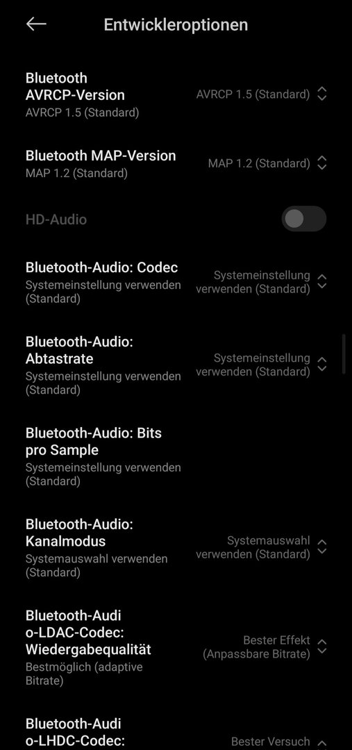

Die Funktion habe ich nicht im Entwicklermodus. Auch nicht wenn ich die Region zurück auf deutsch stelle

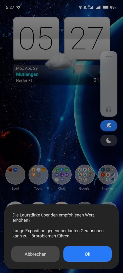

Region Indien brachte kein Erfolg
Zu einem EU Land wechseln/ suchen z.B Polen geht immer ziemlich schnell. Das ist Quatsch was Benjib geschrieben hat, da es für das Xiaomi 13 keine Indien Version gibt und noch nie gegeben hat :1f602:
