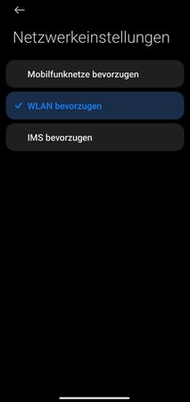

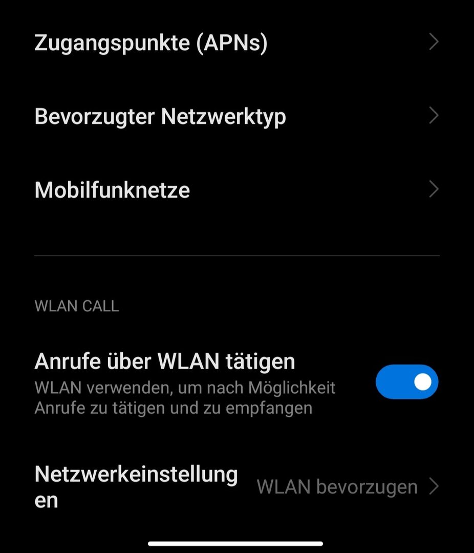

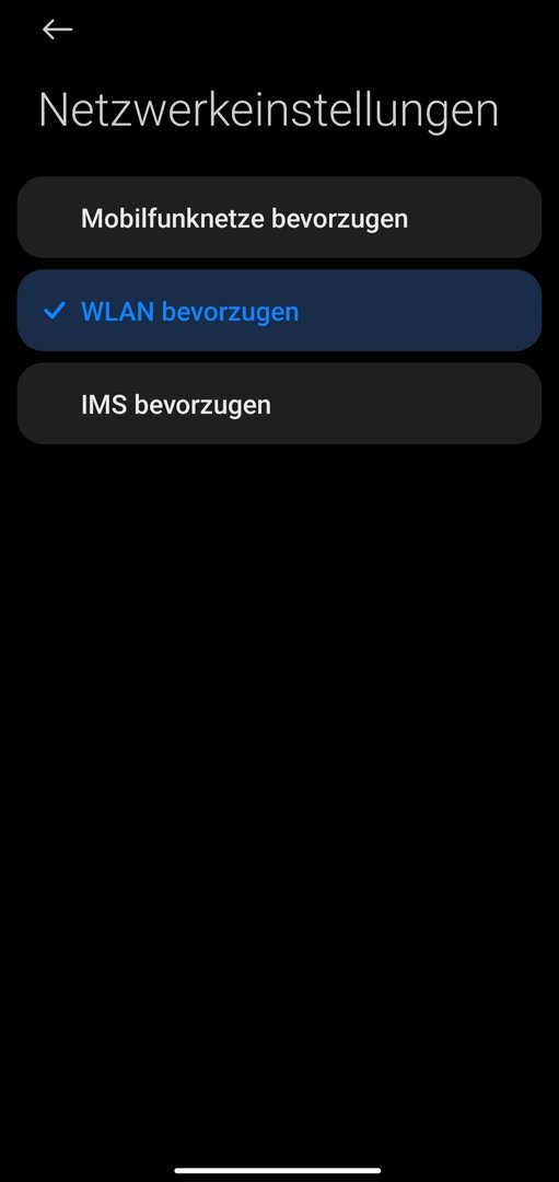

@Titusz
Wo du jetzt deine Fotos gespeichert hast hast du immer noch nicht erwähnt. Lediglich das du sie per Mi Mover rüber kopiert hast.
Auch ich habe zwei Sim Karten in meinen Gerät (O2 und D1 Netz). Zuhause mit beiden super Empfang und auf Arbeit mal mit der einen und dann mit der anderen keinen Empfang, aber heiß wird das Gerät dadurch nicht. Geht bei mir nur auf den Akku durchs ständige Netz suchen.
Unter beiden SIM folgendes einstellen:

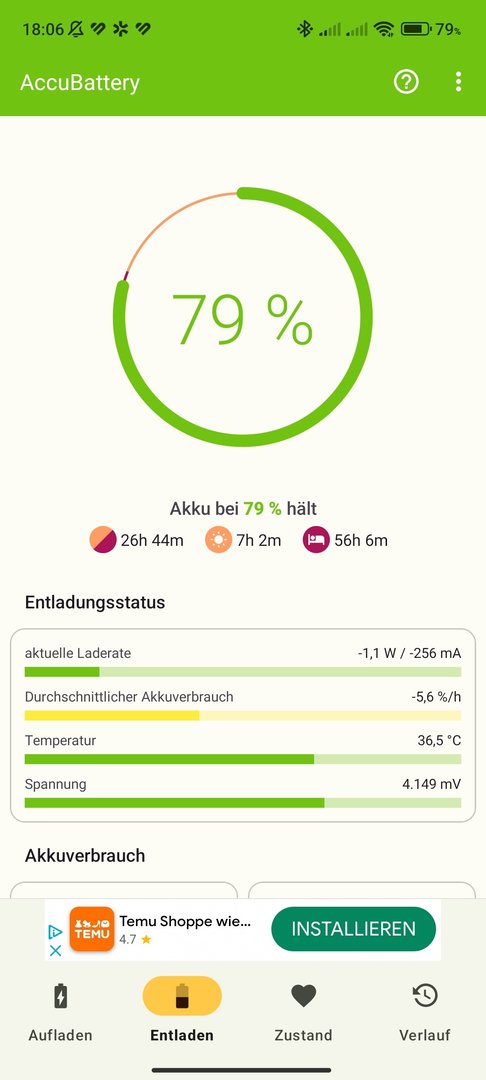

@medion1113
Wichtig ist, welche Apps du noch genutzt hast.
Ich nutze Clash of Clans, kickbase, YouTube, Internet also Chrome.
Übrigens habe ich Akkubatery auch geladen und diese läuft seit Tagen bei mir jetzt auch.
Ich komme immer auf zwischen 36 bis 38 Grad.
Ich liege damit Locker 6 Grad über dir.
Das ist keine Einbildung auch wenn alle sagen( Xiaomi 13 wird nicht warm.)
Bei mir schon

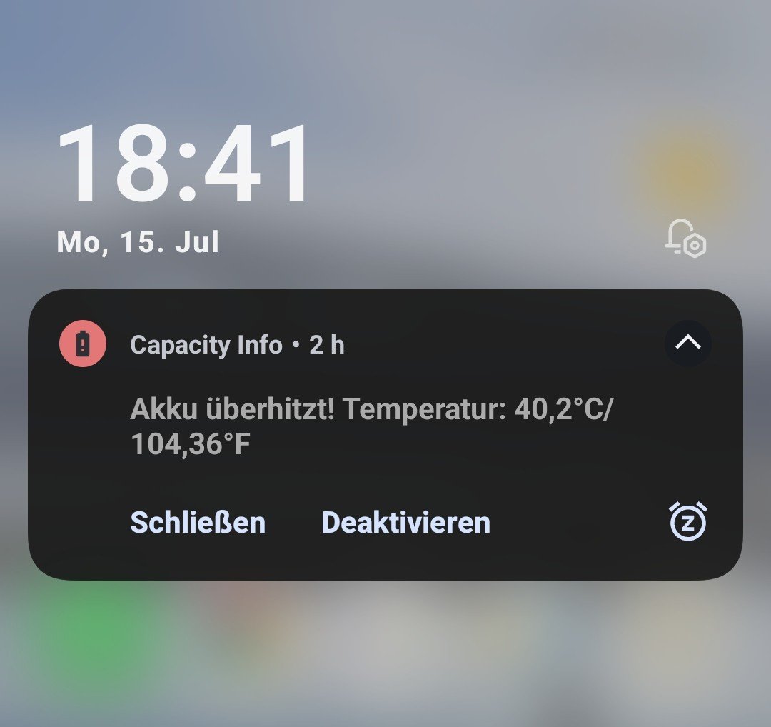

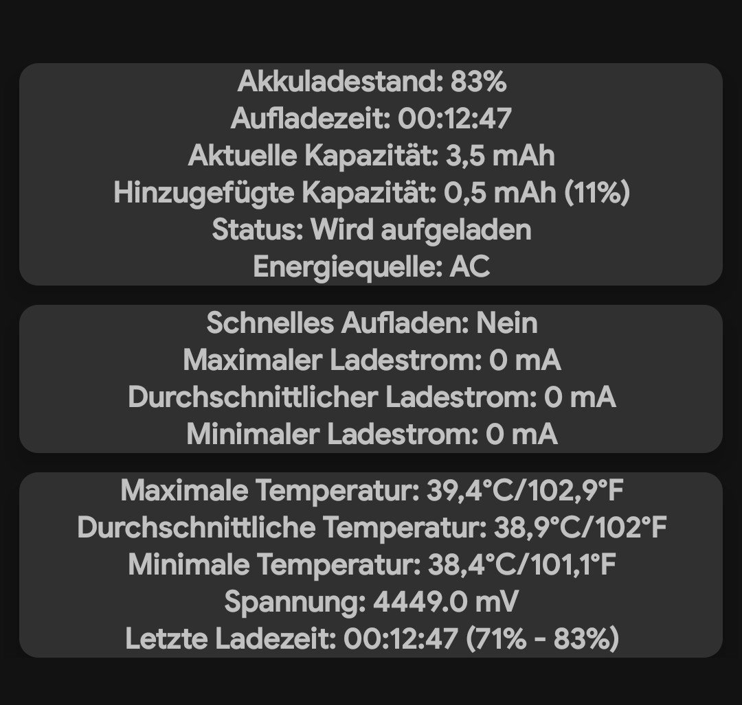

Ich hatte heute erstmal Akkuwarnung wegen Hitze, über 40 Grad. Meine Frage ist welche Temperatur ist gefährlich für Akku vom Xiaomi 13? Ich habe es in Handyhülle gehabt und teilweise in Hosentasche, Außentemperatur um die 30 Grad im Schatten.
