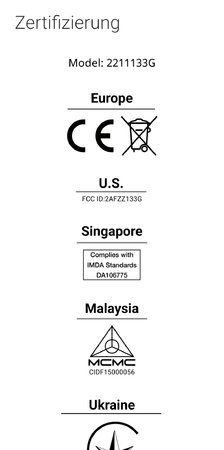

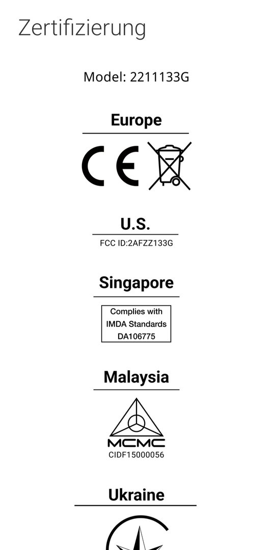

In den Einstellungen unter Über das Telefon / (ganz unten) Zertifizierung - steht das Modell, dort sollte stehen: Modell: 2211133G, wobei das G für Global steht.
Reaktionen: Daichink und EasyO
@minidiegi
Ok dann gab ich die Globale Version
Warum hab ich so ein schlechten Empfang?

Schreib am besten mal deine aktuelle Firmware mit Buchstaben und Zahlen.
Reaktionen: EasyO
@MSSaar
Miui Veraion 14.0.24.0 ( TMCEUXM)
Android 13TKQ1.220905.001
Du hast also ein globales Gerät mit EU Firmware, sollte also auch Band 20 unterstützen.
