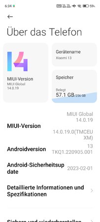

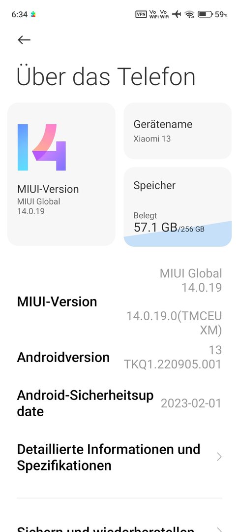

medion1113 schrieb:
Es ist zwar ein neues Update auf V14.0.19.0.TMCEUXM unterwegs aber ich bezweifle , dass sich dadurch etwas ändert.
Ich zitiere mich mal selbst und muss meine Aussage korrigieren.
Das Update habe ich heute Morgen installiert und das AOD bleibt jetzt auch im etwas dunklerer Umgebung an.
Es ist jetzt zwar noch nicht perfekt aber besser.
Wer das Update nicht angeboten bekommt kann es auch manuell installieren.
https://bigota.d.miui.com/V14.0.19....MCEUXM-V14.0.19.0.TMCEUXM-b6ac6b3648-13.0.zip

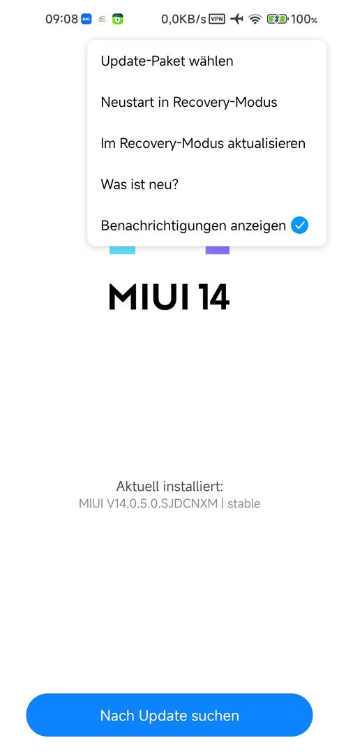

Wie installiert man bei geschlossenen bootloader das Update manuell?
Im Updater mehrmals auf die 14 tippen.
Dadurch werden erweiterte Update Optionen freigeschaltet.
Dann auf die 3 kleinen Punkte Recht oben tippen.
Nun unter Update Paket wählen die zu vor herruntergelade Rom installieren.
Wenn die Meldung " Falscher Pfad " angezeigt wird muss die Rom ins Hauptverzeichnis kopiert werden.
Dann die Installation von dort aus nochmals versuchen.

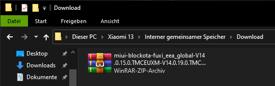

1. Man downloadet die ZIP herunter durch einen klick auf den link von Post 23
2. Man schließt das Handy mit Kabel an den Pc
3. man klickt auf dem Handy "Dateiübertragung/Android Auto"
4. man öffne den Arbeitsplatz (so hieß es mal unter Windows XP) heute "dieser Pc"
5. Doppelklick auf "Xiaomi 13"
6. Doppelklick auf "internen gemeinsamen Speicher"
7. Doppelklick auf den Ordner "Download"
8. Mit einem Klick die ZIP Datei in den Ordner "Download" reinkopieren
9. Handy in die Hand nehmen
10. Einstellungen am Handy öffnen
11. "Über das Telefon" klicken
12. Auf die große 14 klicken
13. Einfach auf die große 14 mehrmals antippen
14. oben rechts die 3 Punkte anklicken
15. "Updatepaket auswählen" klicken
16. Die Rom anklicken
Jetzt wird installiert
