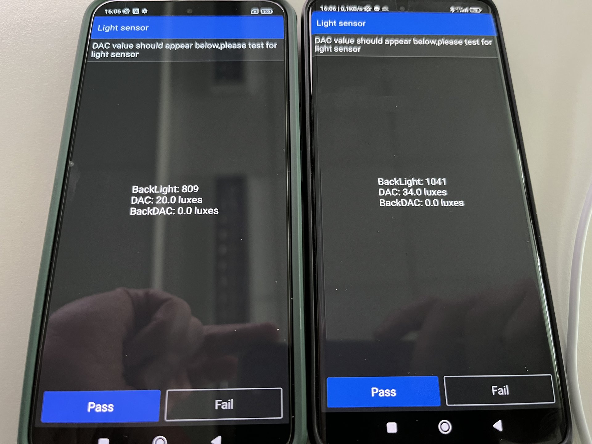

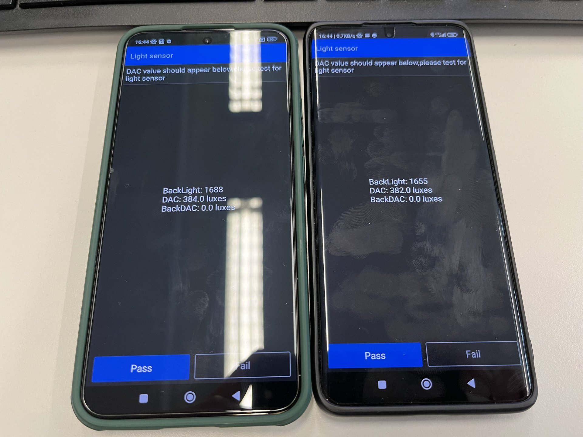

Ist bei mir irgendwie auch.
Das 12er schaltet das AoD ein, das 13er nicht, wenn ich sie im Büro nebeneinander halte, und draußen ist nur bewölkt.
Kann ja an sich nur irgendwie etwas mit dem Lichtsenor zusammenhängen

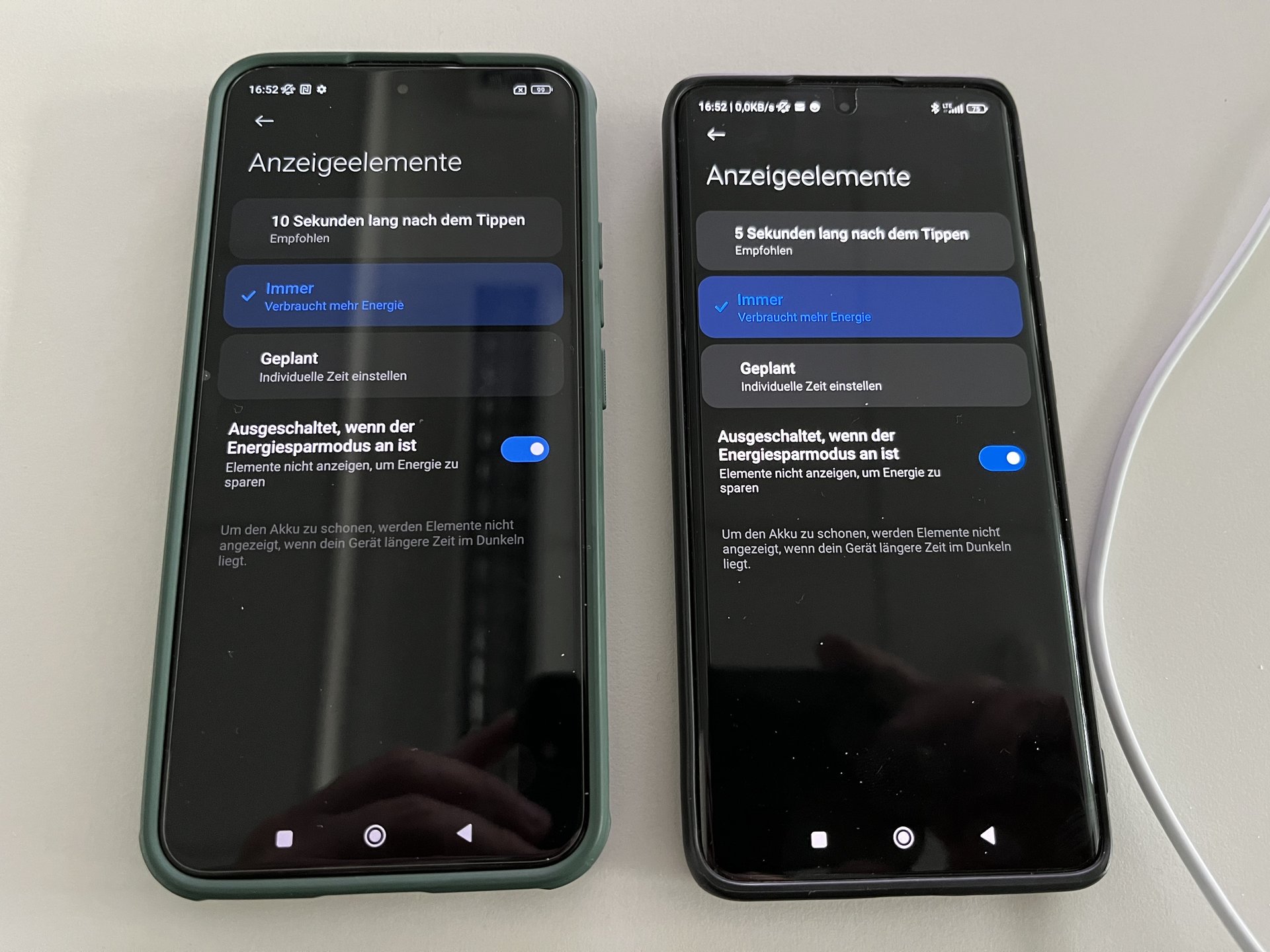

@roadrunner321 da hast du vollkommen Recht, deswegen überprüfe doch mal die Standard Einstellung unter "Immer eingeschaltetes Display" > "Anzeigenelemente" Standard steht hier auf 5 Sec. Bitte auf immer stellen, dann müsste es gehen, bzw. an bleiben bis das Gerät in die Schublade gelegt wird.
@Canary222 Genau das ist bei mir eingestellt. Und dennoch geht es beim 13er nciht an. Wenn ich jetzt das Bürolicht einschalte, dann geht es auch beim 13er an
Das 12 hat hier auch oft einen hören DAC (was ist das für ein Wert?) Wert. Auf dem Bild sind sie mal ähnlich.

@Canary222 Danke für den Tipp. Also unter Anzeigenelemente gibt es bei mir nichts mit 5 Sekunden. Zur Auswahl stehen "10 Sekunden lang nach dem Tippen", "Immer" sowie "Geplant". Ich hatte zuerst Option 1, um Akku zu sparen. Ging aber wie beschrieben nicht. Habe dann auf "Immer" gestellt. Geht auch nicht. Weiter unten gibt es noch "Ausgeschaltet, wenn der Energiesparmodus an ist" (bei mir deaktiviert)
Bei mir genau gleich
Hier mal ein Video
Beim 12er geht es nach dem Lichthausschalten wieder an, beim anderen nicht
