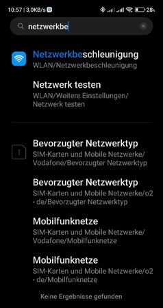

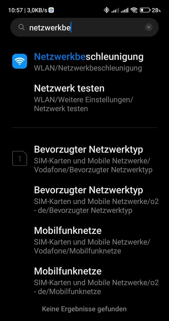

Hallo, wo finde ich denn die Verbindungseinstellungen auf dem MI 13Pro!! Danke!!!!!!!!!!!
Wen du es unter meinem oben beschriebenen Weg nicht findest, gib doch einfach in der Suche in den Einstellungen "Netzwerkbeschleunigung" ein.

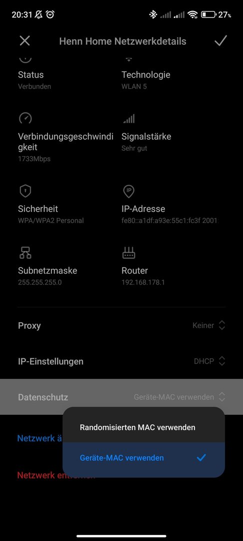

Folgendes habe ich beeobachtet.
Verbinde ich mich mit dem WLAN neu ist die Geschwindigkeit Tod.
Ändere ich dann bei WLAN Netzwerk Einstellung die Mac Einstellung -- siehe Anhang.
Dann habe ich vollen Empfang.
Mache ich WLAN aus und verbinde erneut, ist wieder Empfang Tod.
Ändere an den Mac WLAN netzwerk Einstellung, läuft es wieder.
Was geht da schief?

Fritzbox ?
Wenn ja die Probleme, die die Fritzboxen WLAN 5 bei 5GHz bei neuen Snapdragon Chipsätzen bei verschiedenen Herstellern verursachten, sind nur durch Verzicht auf 5GHz zu beheben oder durch Routertausch auf WLAN 6 AX Boxen. Die Fehler mit der Fritzboxen sind in den Foren bekannt.

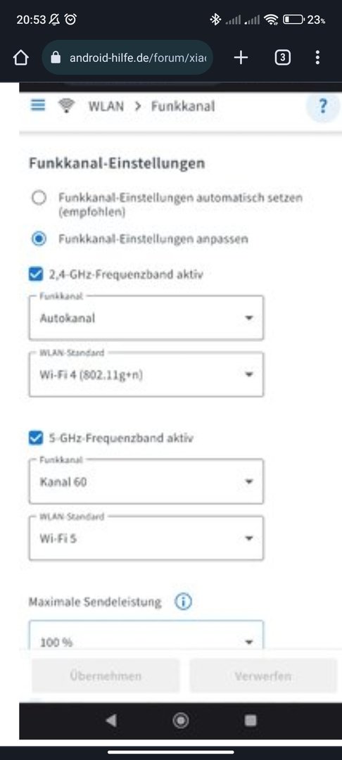

ich habe seit heute auch das Problem, allerdings mit einem Samsung Galaxy S21 FE.
Was meinst du mit "habe dort auf WLAN 4" umgestellt? In der Fritzbox den Wlan-Standard auf Wi-fi 4 gestellt? Hab ebenfalls die 7490.
@AngelikaLi
Im Router bei Funkkanal findest du einmal 2,4 GHz und einmal die 5 GHz.
Bei 5 GHz habe ich Kanal 56 genommen und WiFi 5 auf WiFi 4 gestellt.
Seit dem ist gut.
Warum auch immer.

Das habe ich gestern auch so eingestellt bei meinem Router, leider war das für mich nicht die Lösung:1f622:
ich habe mittlerweile auch alles probiert :1f629: und bin kurz davor das Gerät abzustoßen.

@Bratzer
Ich würde an eure Stelle verschiedene Kanäle bei 5 GHz testen in Kombination mit dem WiFi 4.
@angelika
Du musst na h dem du die Kanäle umgestellt hast bestätigen und anschließend unterbricht der Router kurz die Verbindung und ladet neu.
Erst dann ist der Gewählte Kanal im Einsatz.
Übrigens, ich habe noch gelesen, dass manche eine anderen zweistelligen Kanal gewählt haben, bis es dann lief.
Versucht einfach mehrere zweistellige Kanäle.
Bei mir scheint es noch zu laufen, nachdem ich umgestellt habe.
