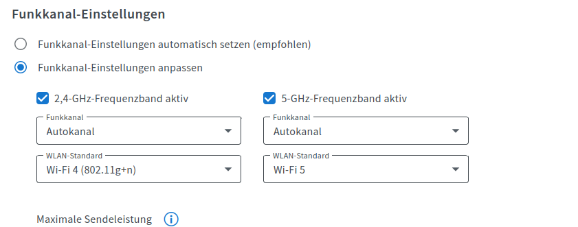

Ich bin bei weitem kein Netzwerktechniker und kenne da wenn überhaupt neu vereinzelt ein paar basics. Aber wenn die Hardware des Xiaomi 13 nicht in der Lage ist sich mit einem Router zu Verbinden, ist das so und nicht ab und an klappt es und ab und an eben nicht. Da müssen irgendwelche Randbedingungen im Spiel sein, die dann entweder den Router oder das Xiaomi beeinträchtigen.
Eventuell auch mal das 5-GHz Band deaktivieren?

Die Soft- oder Hardware der Fritzbox bei 5GHz verursacht Probleme zusammen mit den neuen Snapdragon Chipsätzen. Der Fehler tritt auch mit den gleichen Snapdragon Chipsätzen bei anderen Herstellern wie Samsung, OnePlus, Motorola ... auf. Einzig bisher funkierende Fehlerbehebung ist auf die Fritzbox als Router oder auf 5Ghz zu verzichten.
Reaktionen: minidiegi
