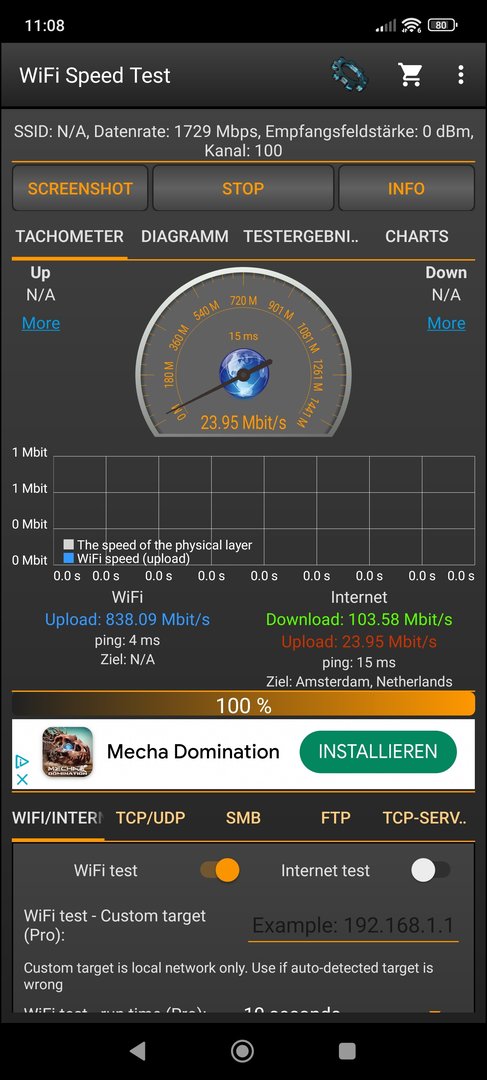

Bei mir läuft es wie es soll. Habe das Pro und die 7590ax. Habe 2,4ghz und 5ghz einzelnd eingestellt btw.
  • Screenshot_2023-06-02-11-08-18-357_com.pzolee.android.localwifispeedtester.jpg
