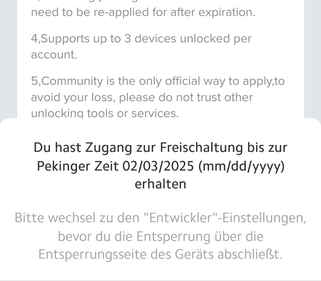

Du musst erst den Weg über die Community App gehen und die Freischaltung des Bootloader Unlock " beantragen".
How to unlock bootloader on Xiaomi HyperOS? - Xiaomiui.Net
Wenn die Freigabe erteilt wurde sieht es dann aus wie im Screenshot.
Verkürzt hat sich jetzt die Wartezeit auf 72 Stunden.
Die Wartezeit siehst du eigentlich nur wenn du das Unlock Tool durchlaufen lässt.
Es stoppt dann bei 99% und die wird restliche Wartezeit angezeigt.
