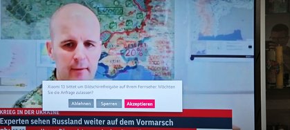

ich habe vor kurzem mein Xiaomi 13 auf die Version 14.0.8 aktualisiert. Soweit läuft alles rund, allerdings kann ich mit Cast meinen Bildschirm nicht mehr auf meinem LG Smart-TV spiegeln. Die Funktion habe ich gerne für Online- Seminare genutzt. Wenn ich Cast aufrufe, wird der TV angezeigt. Wenn ich ihn dort auswähle, erscheint kurz "Xiaomi 13 bittet um Bildschirmfreigabe" am TV, das TV- Programm wird kurz unterbrochen, als ob die Verbindung hergestellt wird. Aber dann passiert nichts. Mit einem Tablet funktioniert die Verbindung zum TV noch, es scheint also am Handy zu liegen. Alle Berechtigungen für die App Cast sind erteilt, Cache auch schon mal gelöscht. Kann ich noch etwas einstellen, damit es wieder funktioniert?

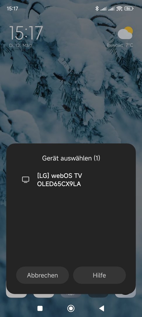

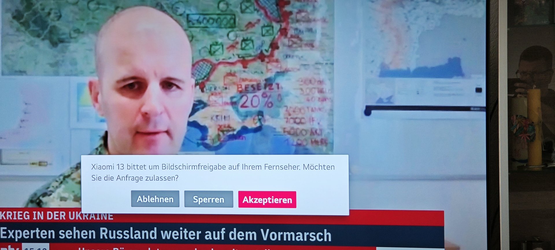

Bei mir sieht es exakt so aus wie bei dir im zweiten Bild. Danach habe ich einfach von oben nach unten oder anders herum die Meldung weggewischt und gut war es.
