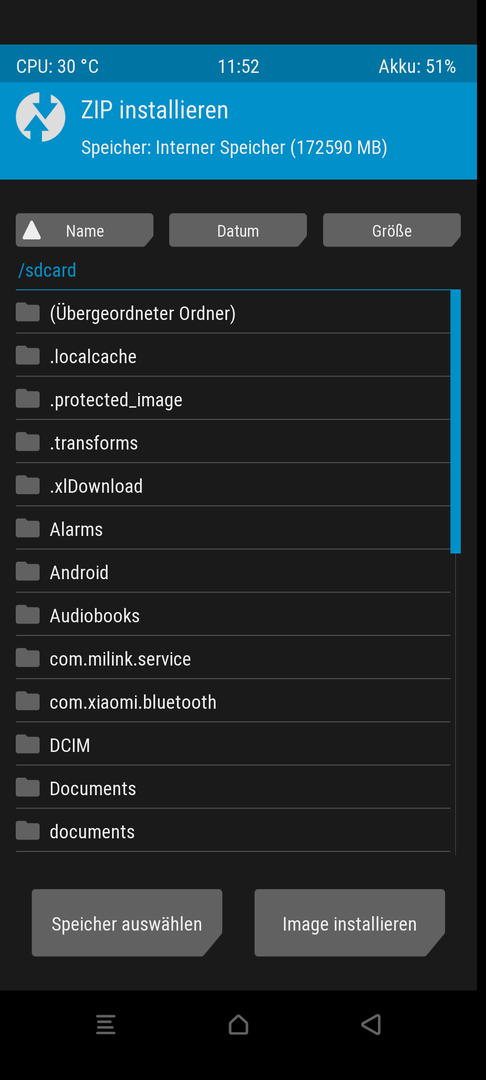

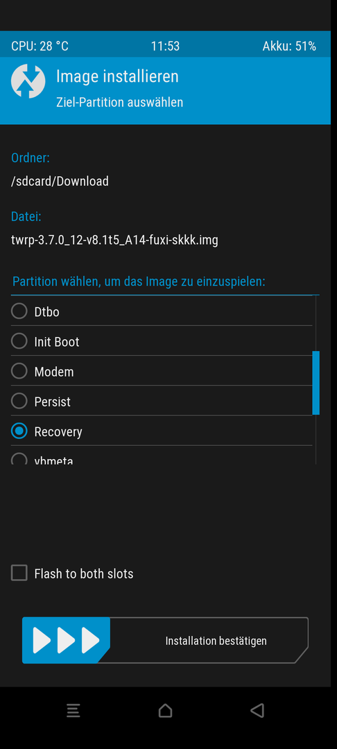

Gem. div. Anleitugen kann man auf eine neue TWRP-Version einfach aus TWRP heraus updaten (Install Image).
Gibt es da beim Xiaomi 13 evtl. eine Besonderheit, wenn bei Erstinstallation das TWRP auf beiden Partitionen A/B geflasht wurde?
Ja, du kannst das Update vom Twrp aus machen.
Install Image und dann Recovery auswählen .
